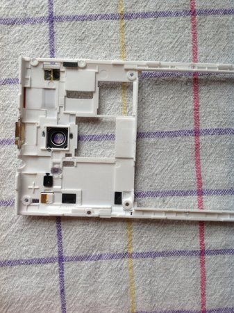

Ich hab meines jetzt auseinander genommen, ein Kontakt hat einen Abdruck und zwar der linke
Hallo Jonny3,
genauso sieht es aus wenn z.B. GPS nicht funktioniert!
Auf dem Bild ist die untere Antenne mit dem halben Kontakt (Kupfer) für GPS,
hier kann ich keine Berührungen durch die Kontakte der Platine erkennen!
Hebe den aufgeklebten Bereich vorsichtig mit einem Zahnstocher (langsam immer weiter darunter schieben) ab. Dann klebe an der Stelle etwas auf, das etwa max. 1mm dick ist! (sollte nachgiebig sein)! An der oberen Antenne (WiFi und Bluetooth) gehst du genauso vor! Nun sollte beim Schließen des Deckels ein geringer Widerstand im Bereich der Antennenkontakte entstehen, durch die Nachgiebigkeit der Erhöhung wird der nötige Abstand ausgeglichen! Deckel wieder verschrauben und alles wird gut! :thumbup:
Wie du selbst erkennen konntest hat der eine Kontakt (oben) deutliche Druckstellen durch den Kontakt auf der Platine erhalten, also hatte er eine gute Verbindung hergestellt!
Viel Erfolg
Foreverluck

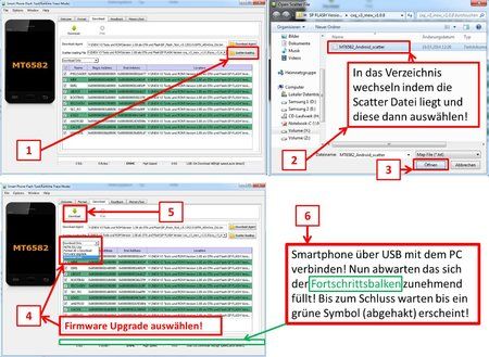

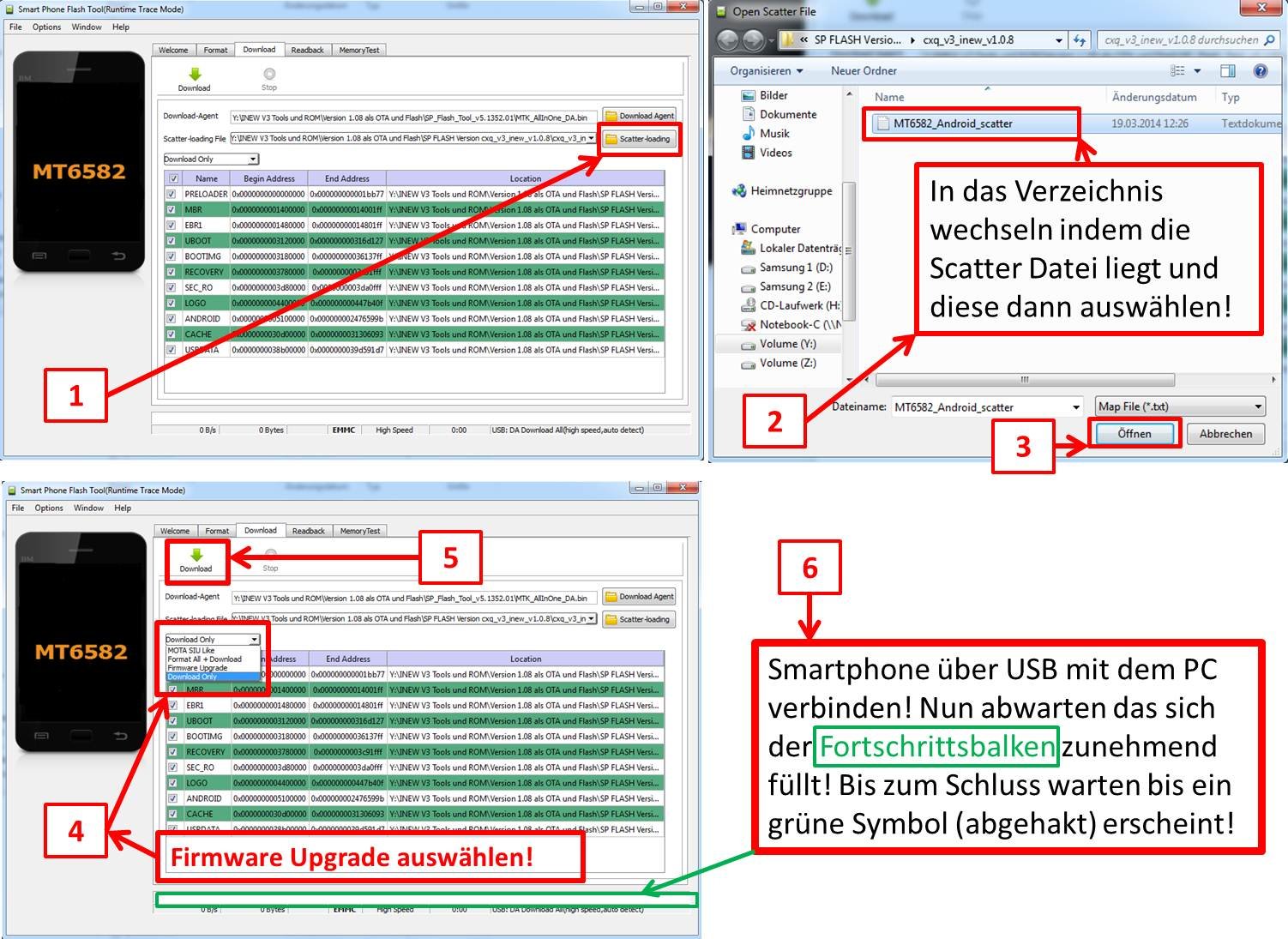

Hallo Jonny3,
die Treiber hast du ja bereits erhalten und wie ich denke auch installiert!?!
Folgende Dinge werden nun noch benötigt:
Lege dir bitte ein Verzeichnis auf einer deiner Festplatten an, und sorge dafür das dies für alles was mit dem iNew V3 zu tun hat verwendet wird!
1). Etwa so: D:\>Tools und Roms iNew V3
2). Passendes ROM von Needrom laden z.B.: ROM INEW V3 (V3-E) GPS fix | [Custom] add the 03/31/2014 on Needrom Diese Datei ebenfalls in das neue Verzeichnis kopieren und wie gewohnt entpacken! Darin befindet sich eine Datei mit dem Namen: MT6582_Android_scatter diese wird im SP-Flash Tool benötigt!
3). Lade dir aus dem Netz das SP_Flash_Tool_v5.1352.01 und kopiere es in das neue Verzeichnis und entpacke es. Eine Installation ist nicht erforderlich, es wird lediglich die auszuführende Datei (flash_tool um die 7MB groß) mit der rechten Maustaste als Administrator gestartet!
So gehts:
1. Das Smartphone abschalten und den AKKU entfernen!
2. Starte das Flash-Tool als Administrator!
3. Klicke auf SCATTER LOADING
2. Die Scatter Datei liegt im Ordner des ROM´S diese wählen und öffnen!
3. Voreinstellung ändern auf "Firmware Upgrade"
4. Download anklicken!
5. Smartphone über USB mit dem PC verbinden!
6. Aktualisierung/Firmware Upgrade beginnt, siehe Fortschrittsbalken!
7. Bei erfolgreichem Flash erscheint mitten in der Anwendung ein grünes Häkchen für abgehakt!
8. Nach dem Upgrade das Kabel entfernen und den AKKU wieder einlegen und das Gerät starten!
*Der erste Start dauert etwas länger als üblich, keine Panik!*
Siehe auch das Bild mit den einzelnen Schritten!
Für Schäden oder sonstiges ist jeder selbst verantwortlich, ich trage nicht die Verantwortung! Ein Restrisiko besteht immer!!!!!
Viel Erfolg
Foreverluck

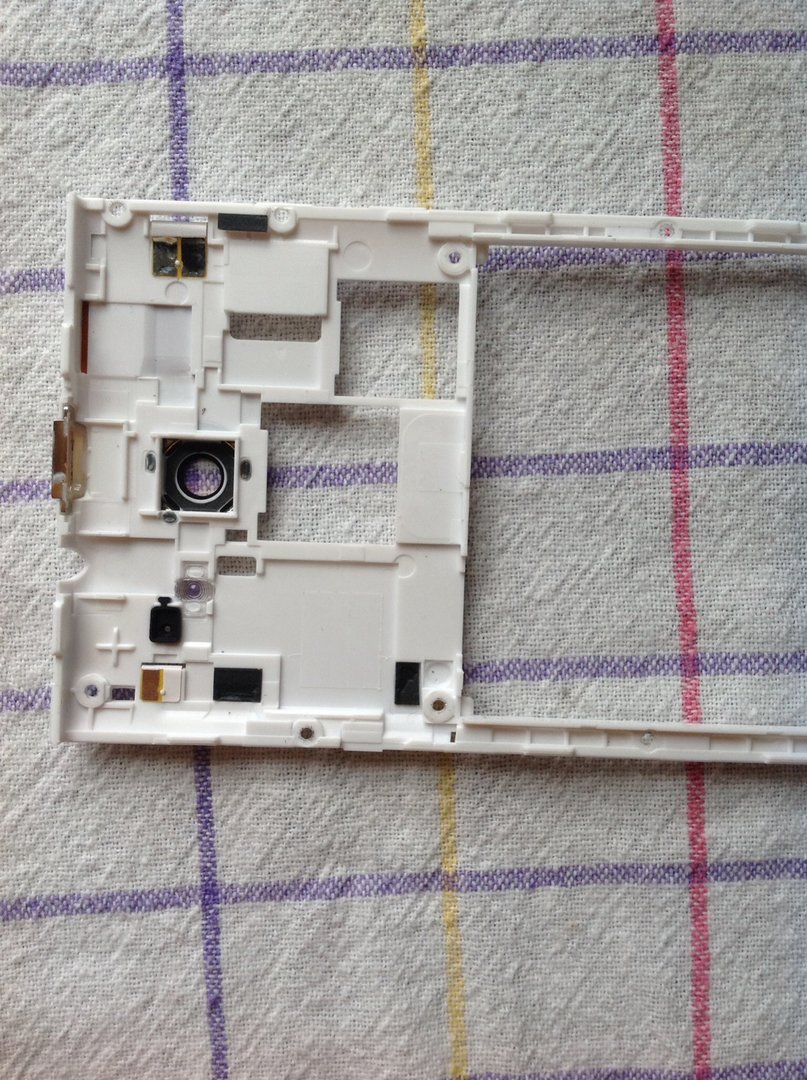

gemäß deiner toll bebilderten Anleitung habe ich entsprechend die Umbauten am Inew vorgenommen. GPS bleibt leider weiterhin schlecht. 1, max 2 Satelliten - Signal Qualität ist nach GPS Checker auch schlecht :(
Hab unter die Kontakte einen entsprechenden 1mm Schaumstoff untergesetzt und die Schrauben dann gut angezogen, leider ohne Erfolg :( Nun hab ich echt keine Idee mehr :(

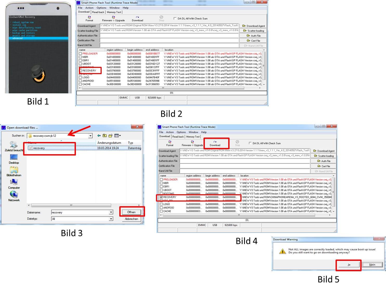

(Bild 1)
reboot system now
install zip from sdcard
wipe data/factory reset
wipe cache partition
backup and restore
mounts and storage
advanced
In dieser Reihenfolge gehe ich vor, die Navigation erfolgt mit der:
Volume Taste + (hoch)
Volume Taste – (runter)
Powertaste (Enter)
1. wipe data factory/reset
2. Yes: delete all user data
3. Advanced
4. Wipe dalvik cache
5. install zip from sdcard
6. choose zip from sdcard
7. gewünschtes Rom (zip) auswählen und bestätigen (Powertaste)
8. Installation beginnt
Abhängig vom Rom müssen diverse Fragen zwecks Einrichtung bestätigt werden,
zu jedem Rom wird normalerweise eine Anleitung mitgeliefert! Da überwiegend die englische Sprache zum Einsatz kommt, sollte sie zum besseren Verständnis z.B mit
dem Google-Übersetzer übersetzt werden.
Im Fall des
Tsunami-Rom muss am Ende der Installation bestätigt werden,
dass man wieder zum CWM Recovery Mode zurück möchte!
Hier über das eigene Menü -
Wipe Cache-Partition
und im Advanced -
Wipe Dalvik Cache erneut löschen!
Nach erfolgreichem Start des Tsunami ROM´s kann die Anwendung OTA Updater
bei vorhandener WiFi Verbindung ausgeführt werden, ein aktuelles Update (v2.6.3)
wird automatisch geladen und installiert! Der Neustart erfolgt automatisch!
Wenn kein CWM installiert ist.
ClockworkMod Recovery v5.5.0.4 aus dem Netz über Needrom downloaden!
ROM CWM Recovery | [Custom] add the 05/21/2014 on Needrom
Es gibt allerdings auch schon das Touch CWM, aber diesmal beschreibe ich das alt bekannte CWM-Tool mit dem die Bedienung keinesfalls schwieriger ist!
Zum Flashen verwende ich (nicht das neue SP-Flash-Tool v5.xxxx)
da ein einzelner Bereich mit der nachfolgend aufgeführten Version einfacher implementiert werden kann!
Ich arbeite mit dem SP-Flash-Tool v3.1344.0.212 das in der Regel bei vielen ROM´s
mitgeliefert wird! Es wird mit der rechten Maustaste als Administrator gestartet!
(Gerät abschalten und Batterie entfernen!)
(Bild 2)
Geladen wird eine funktionierende Scatter-Datei (über Scatter-loading), z.B. die des zuletzt installierten ROM´s das kein CWM besitzt. Es werden alle Haken entfernt die ursprünglich mit der Scatter-Datei ausgewählt waren!!! (siehe Bild)
Die zuvor beschaffte Datei Recovery-cwm-jk12.rar in ein Verzeichnis auf dem PC entpacken, in dem Verzeichnis steht dann eine Datei mit dem Namen recovery.img zur Verfügung!
Das Wort RECOVERY im Flash-Tool anklicken und das Recovery-Image im zuvor entpackten Verzeichnis auswählen und öffnen!
(Bild 3)
Es ist nun nur Recovery mit einem Haken versehen!
(Bild 4)
F9 oder Download drücken, die Meldung (Download Warning) mit JA bestätigen!
(Bild 5)
Nun das iNew V3 über USB an den PC anschließen, evtl. ist es erforderlich die Batterie wieder einzulegen wenn sich nichts tut, aber nicht einschalten!
Der Fortschrittsbalken sollte sich nun füllen und am Ende der erfolgreichen Installation wird auf dem Bildschirm ein grüner Kreis angezeigt (OK). Gerät abklemmen und einschalten. CWM sollte nun verfügbar sein! Um CWM zu starten, kann das kostenlose ToolRebooter verwendet werden und über Google Play bezogen werden!

Hallo Pestengel,
das sieht doch schon viel besser aus!
Das Signal ist wahrlich noch zu gering, es ist ein Indiz dafür dass die Antenne nicht sonderlich gut beschaffen ist, über zu wenig Kupfer verfügt!
Einen Versuch kannst du ohne eine Demontage dennoch starten, verwende einen Streifen Alufolie (ca. 5cm x 3cm) falte es mehrfach auf eine Breite von etwa 5mm die Gesamtlänge sollte aber 5cm nicht überschreiten! Halte den Streifen an unterschiedlichen Stellen auf der Rückseite deines iNew V3 (im Bereich rechts neben dem Blitzer) und beobachte die Signalstärke!
Ich habe meine Antenne vollständig entfernt und mir eine neue Antenne mittels selbstklebender und leitfähiger Kupferfolie gebaut! Mit dem GPS-Checker werden nun Signalstärken bis 300 erreicht! :biggrin:
Foreverluck
