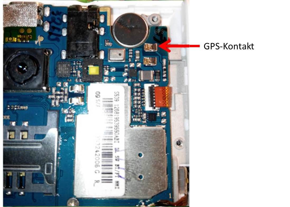

Hallo DL10,
die Anzahl der Satelliten kommt aus einer Datei, die Balken aus der Hardware!
Um jetzt nun auch Satelliten empfangen zu können, sollte eine vernünftige
Antenne vorhanden sein. Bitte schaue dir meine Bilder in den vorangegangenen Beiträgen mit dem Umbau der Antennenkontakte an.
Um diese Änderungen wirst du nicht herumkommen.

@DL10
Wenn bereits alles umgesetzt worden ist,
dann kann ich mir nur vorstellen dass der veränderte / angehobene Antennenkontakt der GPS-Antenne keine Verbindung zum Kontakt auf der Platine herstellt. Selbst wenn die Kontaktfläche der Folienantenne blank ist kann es vorkommen dass sie nicht leitet! In solch einem Fall verwende ich Schleifpapier mit einer 8000er oder 10000er Körnung zum Polieren, so wird der abzuschleifende Bereich nicht zerstört sondern lediglich blank gemacht! Bereits das Berühren der Kontaktfläche mit den Fingern kann dazu führen dass man einen Fettfilm hinterlässt der zu schlechten Verbindungen führen kann! Sollte auch dieser Schritt nicht zum Erfolg führen, so müssen weitere Tests mit einem Draht als Antenne durchgeführt werden, es kann ja auch die aufgeklebte GPS Antenne defekt sein (Unterbrechung)!
Der Test mit dem Draht (Klingeldraht ca. 10cm oder länger) sollte wie folgt durchgeführt werden:
1. Gerät ohne Akku geöffnet mit Draufsicht von hinten und Kameraposition oben. Der GPS-Anschluss befindet sich auf der rechten Seite oben!
2. Isolierten Draht an beiden Enden etwa 3mm abisolieren.
3. Ein Ende des Drahtes an den oberen Kontakt (GPS) mit Gefühl anbringen / verbinden.
4. Den Draht so ausrichten dass er entweder zur Seite oder nach oben hinter dem Gerät herausragt.
5. AKKU einlegen und gegen Herausfallen mit etwas Tesafilm oder ähnlichem sichern. Gerät bleibt weiterhin geöffnet damit der Draht (Antenne) ggf. anders ausgerichtet werden kann.
6. Gerät einschalten.
7. GPS Test oder ähnliche APK starten und Fix im Freien oder nahe am Fenster mit freiem Blick zum Himmel abwarten.

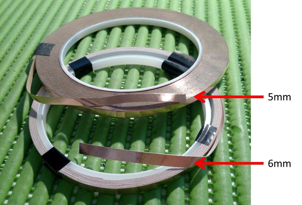

Sollte dieser Test positiv ausfallen, dann muss mittels einer selbstklebenden Kupferfolie (leitfähig und lötbar) eine neue Antenne angefertigt werden. Geeignete Folien werden z.B. bei Ama.... in einer Stärke um die 0,035mm angeboten, der AKKU-Deckel muss ja schließlich bei einer neuen Antenne weiterhin geschlossen werden können!
Da diese Schritte fummelig und zeitintensiv sind, und obendrein nicht immer unsichtbar ausgeführt werden können, werde ich diese Umbauten auch nicht gegen einen Obulus anbieten oder durchführen!
Vielleicht findet sich ja im Verwandtenkreis ein Elektroniker der sich dieser Arbeiten als Freundschaftsdienst annimmt :biggrin:
Viel Erfolg bei der Umsetzung

@Foreverluck
so, mit Draht geht es, fehler auch gefunden, Folie ist gerissen.
Hab sie jetzt mit 2-3 Kupferdrähten repariert (gelötet), auf der Rückseite die weiße beschichtung mit Cutter abgekratzt und die drähtschen aufgelötet, dann nach innen an das originale "Kontaktblech" gesogen und verlötet.
Hab jetzt am Fenster bei mir im Büro innerhalb von 20sec 11 Sats und zu 6-8 Kontakt mit SNR14-35

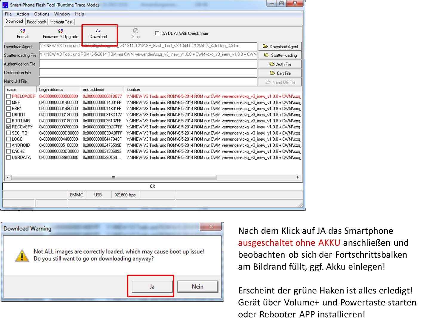

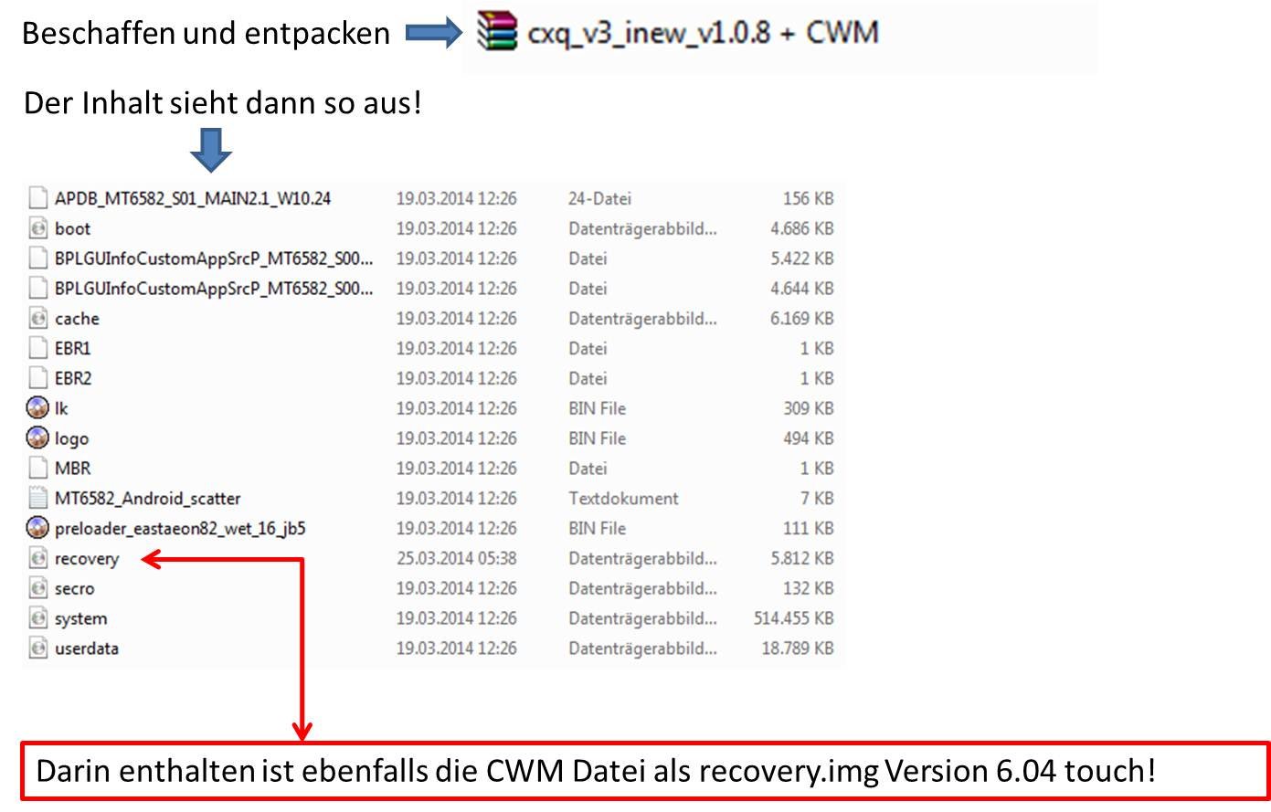

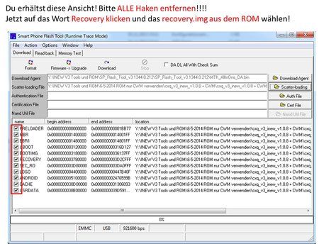

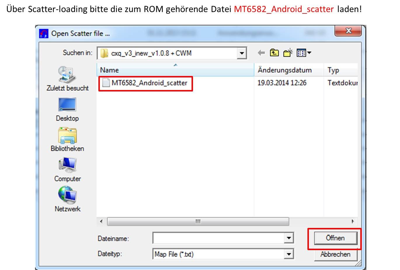

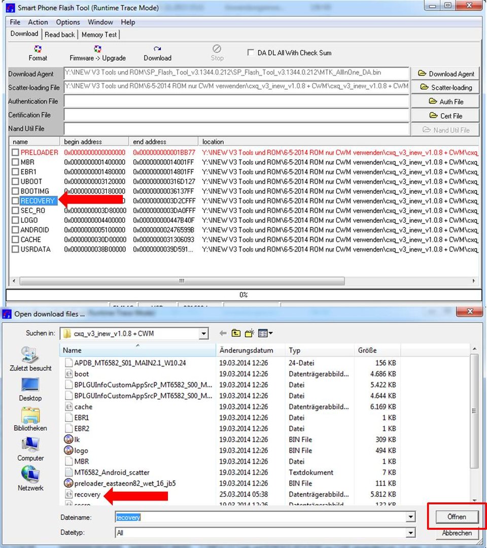

hallo zusammen
Ich habe mit Mobileuncle Tools das Recovery Update gemacht. Verwendet habe ich die recovery.img aus dem iNew_V3_FULL_TOUCH_CWM_6044 Paket.
Wenn ich mit dem Mobileuncle Tool "reboot in recovery mode" mache bootet das gerät durch. Auch bei der Tastenkombination Powertaste + Vol+ komme ich nicht in das Menü.
Kann mir jemand helfen?
Danke

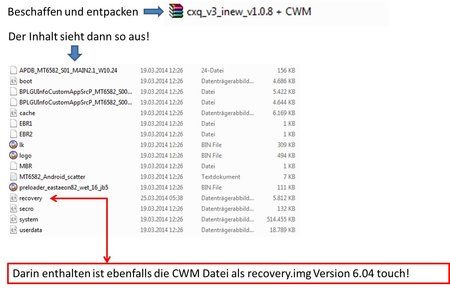

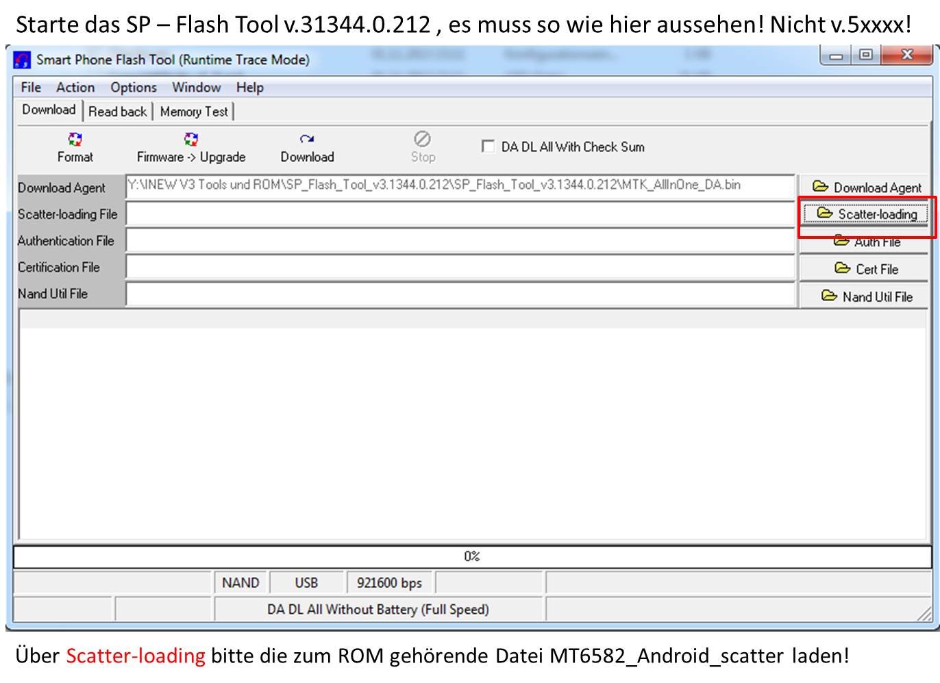

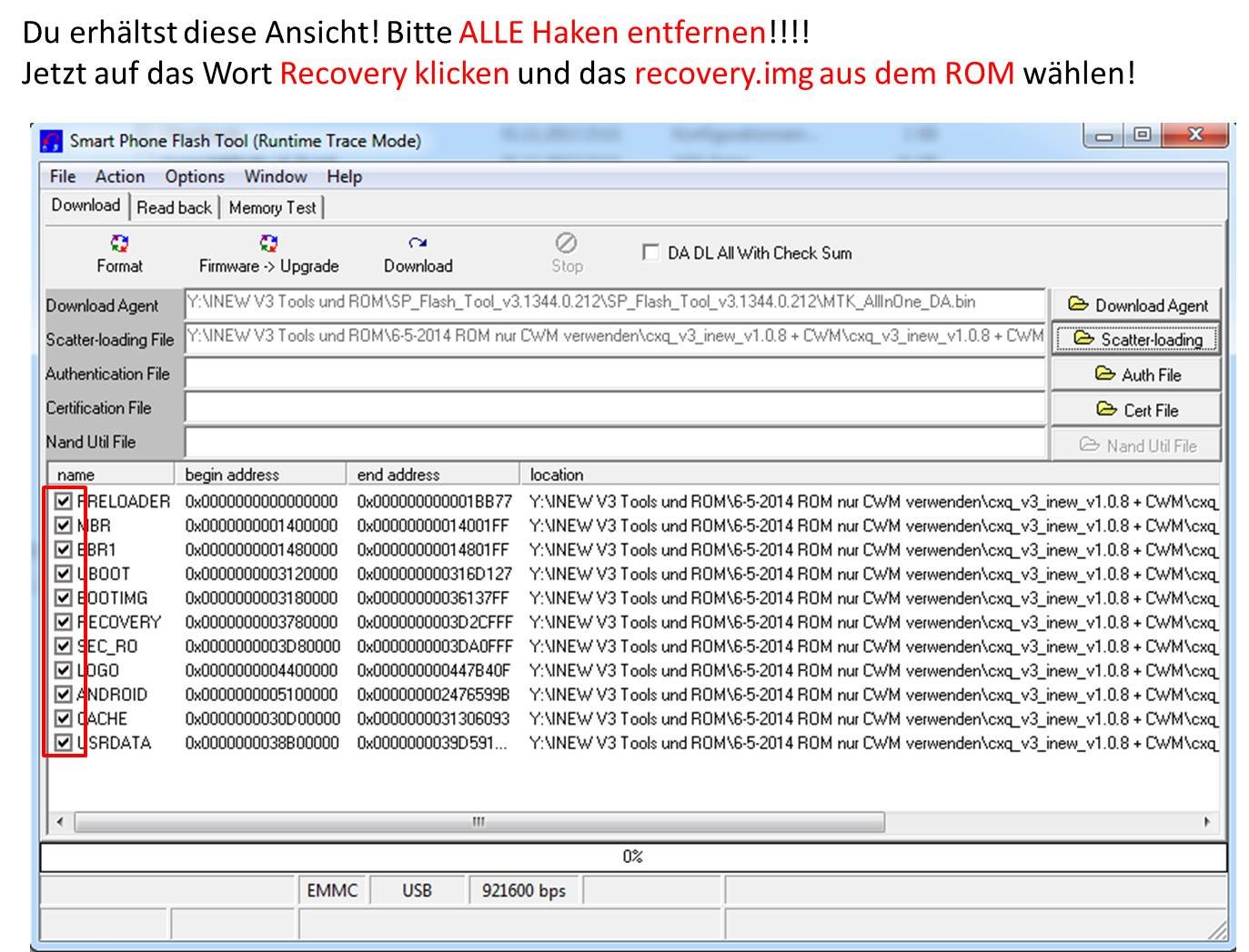

Hallo Vista1970,
befolge die Schritte der einzelnen Bilder die ich hier eingefügt habe,
Bild 1 bis Bild 6, dann sollte es auch funktionieren! :biggrin:

Hallo Foreverluck,
Danke für die Hilfe! Es funktioniert wieder. Habe es geschafft das Tsunami ROM aufzuspielen. :smile:
