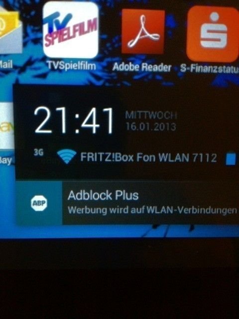

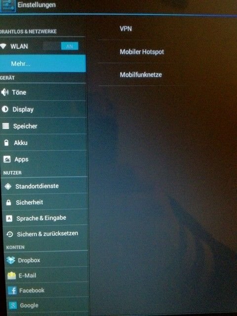

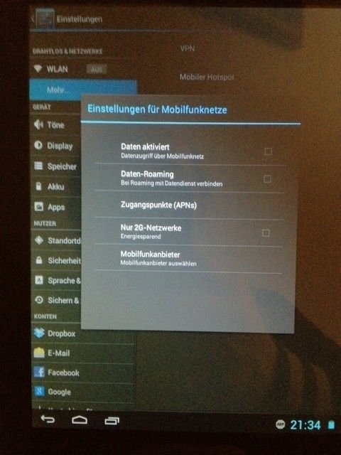

Mir ist heute mein alter Tchibo 3G Stick in die Finger gekommen. Ich kann den nicht 100% testen weil der Chip wegen nicht Nutzung hinüber ist. Der Stick ist ein Huawei E160 und hier die Bilder
Im letzten Bild das 3G Zeichen
Nachtrag, das Ding hat doch echt nen Simlock gehabt ....
Es funktioniert also einwandfrei mit der normalen 4.1.1 Intenso Firmware, kein Root nichts, am normalen 3€ incl. Versand ebay OTG Kabel. Aber ich beziehe mich nur auf den getesteten Huawei E160. Es dauert ne Weile, nicht ungeduldig werden.
Gruß aus HDH
Heinz
