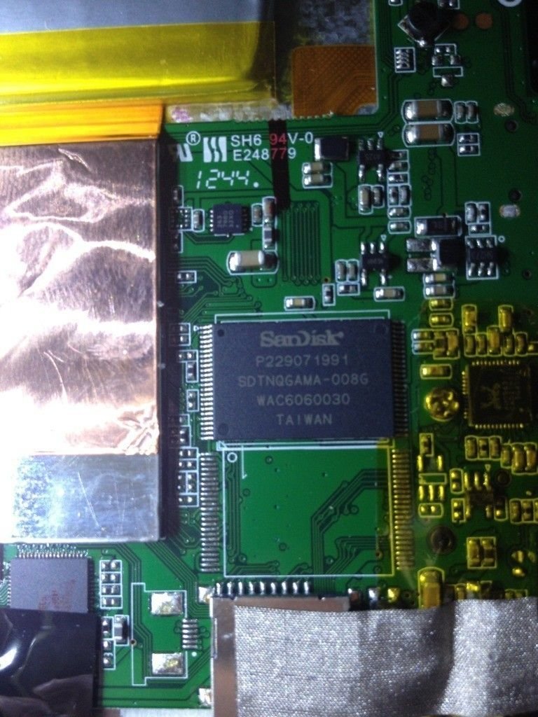

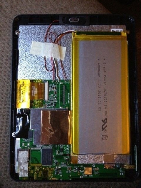

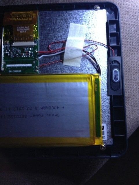

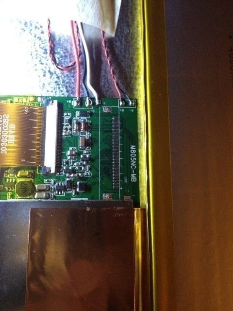

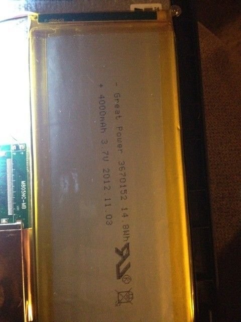

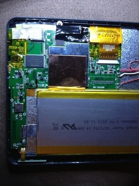

Merlin-HDH schrieb:
Hier mal ein Blick in das Tablett. Deutlich zu sehen ... M805NC.
Bis auf den fehlenden Speicherchip scheint das Board komplett bestückt, es könnte also auch BT drauf sein ... Achja, mit BT ist ja ND ... schade
Anhang anzeigen 161646 Anhang anzeigen 161647
Auf deinen Bildern sieht man oben noch einen unbestückten Sockel, im Bereich der Akkuanschlüsse und des Lautsprecheranschlusses. Ich habe das Layout mal mit minipci, minipci-express und CF verglichen. Aber ausser CF würde da wohl nix passen. Selbst bei CF bin ich mir nicht 100% sicher. Ausserdem sieht man leider nicht, was unter den Abdeckungen, Klebebändern, Flachbandleitungen und auf der Rückseite des Boards los ist.
Meinst du den wo LCD1 dransteht?
Ja, könnte LCD1 heißen. Hab ich garnicht drauf geachtet. Aber das Display ist doch woanders angeschlossen!?
Der eine Sockel würde noch einen Speicherchip aufnehmen, ich löte nach knapp 25 Jahren zwar nicht schlecht aber für SMD wollen die Augen nicht mehr so. Obwohl mit Heißluft geht das eigentlich ganz lässig. Von anderen Tabletts weiß ich aber das Problem ist der innere Speicher, man kann mit App2sd nicht alles verschieben dann ist der interne voll und nichts geht mehr ...
Der längliche Anschluß ist für ein Flachbandkabel wie für den LCD Screen. Für den gäbe es verschiedene Theorien....
Es gibt aber offensichtlich noch einen internen USB oben neben dem leeren Platz.
Ansonsten erwarte ich auf der Rückseite keine Überraschung. BT kann u.a auch im WLAN integriert sein.
Mit der aktuellen Firmeare wird aber auch kein externer BT erkannt.
Die Firmware vom Intenso wird übrigens als Prerelease ausgegeben.
Gruß aus HDH
Heinz
Die Board-bezeichnung deutet auf ein altes tab mit 800x600 (?) Auflösung.
Evtl haben sie es anders anschliessen müssen um auf die 1024x768 zu kommen ??
Löten ist kein Ding. Da hab ich schon kleinere Strukturen erfolgreich gelötet. Die Frage ist, woher bekommt man einen kompatiblen Chip und noch wichtiger, wird der auch einfach so erkannt? Nützt ja nix, wenn man fette 16GB verbaut hat, das OS aber immernoch brav 8GB erkennt.
Nen 2. LCD für Dual-View? :scared::flapper:
Oder nen LCD im hinteren Gehäusedeckel, damit man sich im Zug gegenübersitzend nen Film zu zweit ansehen kann? :cool2:
An den könnte man BT nachrüsten, wenn es gelingt, einen externen per USB zum funken zu bekommen. Oder 3G/3,5G intern verbauen, indem man einem Huawei Stick ohne Gehäuse oben links in die freie Ecke klebt.

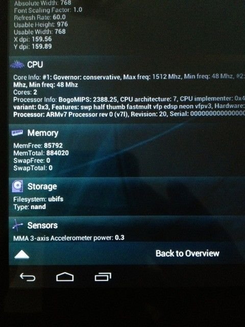

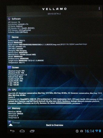

Die physikalische Auflösung hat ja nichts mit dem Rendering zu tun.
Der Screen hat 976x768
In dem einen Bild ist unten Kernel pre Release ....
Ich hoffe ihr verzeiht mir das die Bilder alle mit dem IPhone gemacht sind lol,
@ Marcus ... ich hatte dezent angemerkt das meine Augen als ü50 nicht mehr so wollen ... wie meine Hände.
Das dürfte doch kein Problem sein oder?
Den Speicher erkennt das Board, es gibt Hersteller die löten einfach nen billigen SDcard Halter auf das Board. Aber das Problem bleibt der Interne Speicher. Du kriegst die 16gb nur mit Daten voll weil der interne Speicher schon vorher die Grätsche macht. Es fängt bei den animierten Live Hintergründen an und Widgets gehen auch oft nicht von dem extendet Memory und viele andere ...

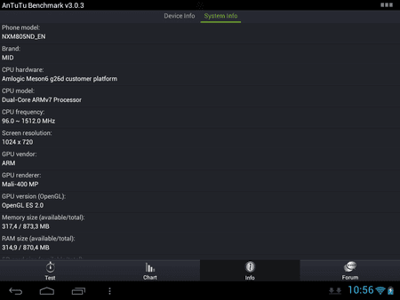

Nur um missverständnissen vorzubeugen, vielleicht meintest du genau das:
der Screen hat Hardwaremässig 1024x768 pixel.
Die "krumme" Zahl in den Screenshots kommt von der Android Taskleiste.
Wenn man das Tablet dreht sieht die Zah deswegen wieder anders aus.
Nope ... die Hardware hat nichts mit der Auflösung zu tun. Ein 10" TFT mit physikalischen 800*600 kann durchaus 1024*768 und höher in Super Qualität darstellen.
Diese Lektion habe ich bei meinem Autopc gelernt. Vorher habe ich auch immer gedacht das die Auflösung gleich Hardware wäre, aber das Panel kann völlig andere Werte haben. Ich für mein Teil bin geneigt dem Test zu glauben vor allem sind sich ALLE in der Auflösung einig.
Übrigens bekomme ich das Rom nicht über die SDcard geflasht.
Gruß aus HDH
Heinz
Hast du quellen dazu?
Welchen test meinst du ?
Antutu, Valemo, deviceinfo habe ich selber getestet geh einfach in den store und lad dir ein paar runter. Denen glaube ich eher als dem Chinesen ...
Wie schon vorher, es ist eigentlich völlig egal, solange das Endergebnis passt ...
Gruß aus HDH
Heinz
Dann dreh mal dein Tablet und lass das Benchmark/Systeminfoapp nochmal laufen.
Bei mir hatten sich dann die Zahlen verändert, da die Android Taskleiste sich dann auf der längeren seite befindet.
