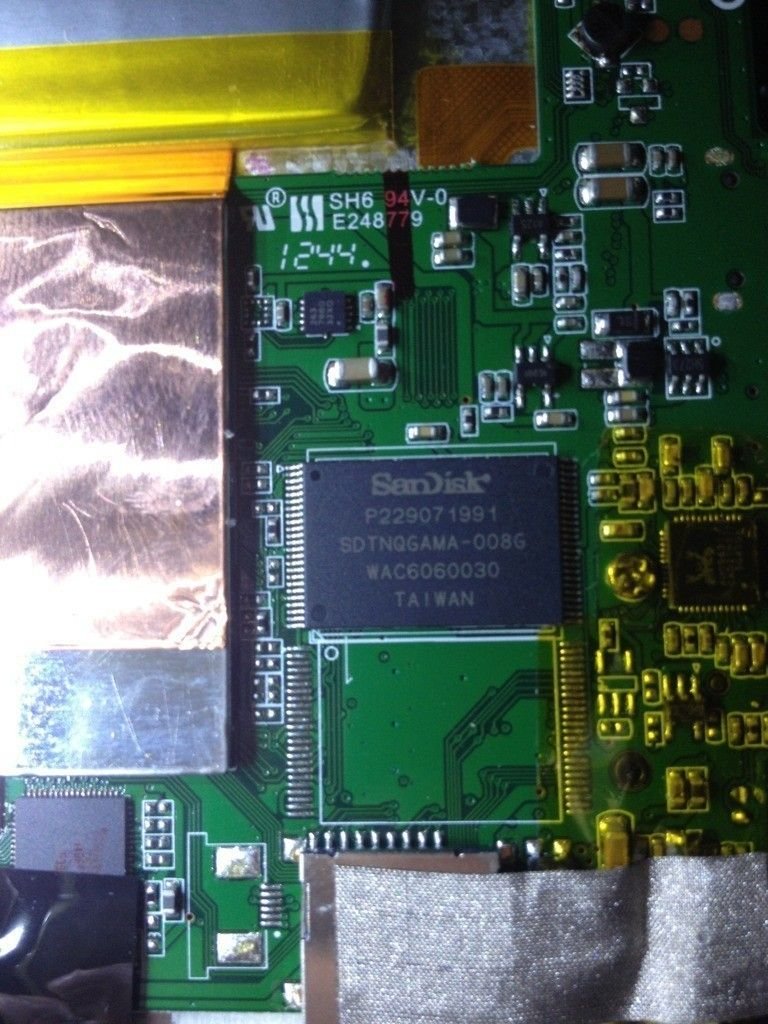

Das dürfte doch kein Problem sein oder?
Löten? Nein. Speicher beschaffen? Keine Ahnung. Wenn ich mir das so ansehe, habe ich letztens nen ganzen Schwung 16GB USB Sticks entsorgt, die aufgrund miserabeler Verarbeitung immer wieder ausfielen. Das waren so super-billig-Sticks als Werbegeschenke. Ich habe die, bevor ich sie weggeworfen habe, mal zerlegt und der Speicherchip dadrauf hatte zumindest die gleichen äusseren Dimensionen/Pinanzahl/Layout (EDIT: Das Gehäuse nennt sich TSOP1 und hat in diesem Fall 48 Pins). Möglicherweise wären die sogar gegangen, dann hätte das Tablet 24GB. Aber weg ist weg.
Merlin-HDH schrieb:
Den Speicher erkennt das Board, es gibt Hersteller die löten einfach nen billigen SDcard Halter auf das Board. Aber das Problem bleibt der Interne Speicher. Du kriegst die 16gb nur mit Daten voll weil der interne Speicher schon vorher die Grätsche macht. Es fängt bei den animierten Live Hintergründen an und Widgets gehen auch oft nicht von dem extendet Memory und viele andere ...
Ja, den SD-Speicher könnte man für mp3´s, Filme, ebooks oder sonstwas trotzdem gebrauchen. Viele App´s lassen sich aber auch so problemlos (sogar mit Boardmitteln ohne spezielle App´s) auf den SD-Speicher auslagern.

Ich habe auch nen Freund Markus P. aus MG, wir haben ihn immer liebevoll Daniel Düsentrieb genannt, der hatte das gleiche Problem wie du. Bei mir ist das etwas anders, ich habe künstliche Linsen im Auge und jetzt ist genau die Entfernung zum löten etwas blöd .... wobei diese kleinen Käfer wie auch mit den Kügelchen löten (reball) relativ wenig mit dem klassischen Löten zu tun.
16gb zusätzlich würde ich nicht versuchen wollen. Das könnte Probleme geben bzgl. High und low Adress oder gerade ungerade. Aber noch nen 8er sehe ich kein Problem. Es gibt ja online vergleichslisten ...
Ja, das hab ich nicht bedacht. Aber 2x16GB wär auch wieder cool gewesen. Aber das nütz alles nichts, da die Speicher den Weg zum örtlichen Recycler gefunden haben. Das ist Ironie des Schicksals. Sonst hebt man jeden Sch... auf. Aber wehe man schmeißt mal was weg.
