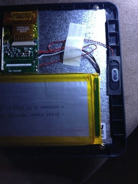

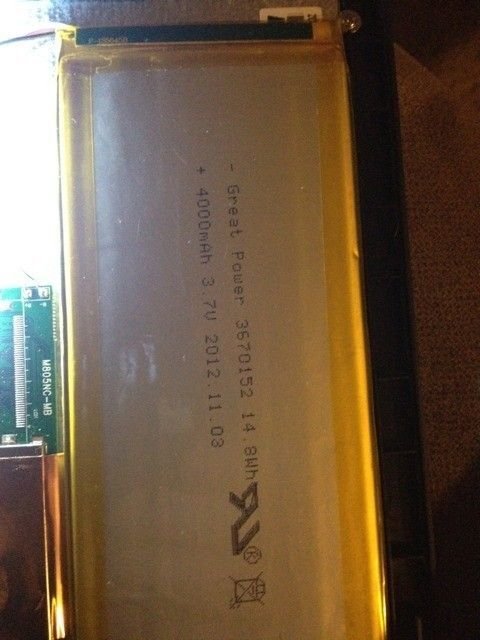

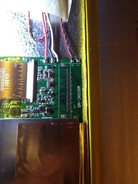

Hier mal ein Blick in das Tablett. Deutlich zu sehen ... M805NC.
Bis auf den fehlenden Speicherchip scheint das Board komplett bestückt, es könnte also auch BT drauf sein ... Achja, mit BT ist ja ND ... schade

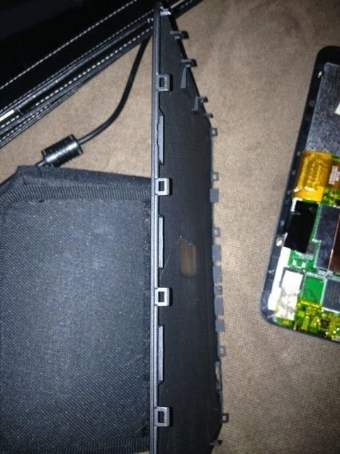

ImageUploadedByTapatalk1358555165.627700.jpg ImageUploadedByTapatalk1358555285.049995.jpg
Das letzte Bild zeigt die Clips der Rückwand. Ich spiele Gitarre und hab einfach ein 0,5er Plektron in den Spalt geschoben. Eine Schraube unter der mSD Abdeckung.
Gruß aus HDH
Heinz
Reaktionen: marcus2208 und splotz

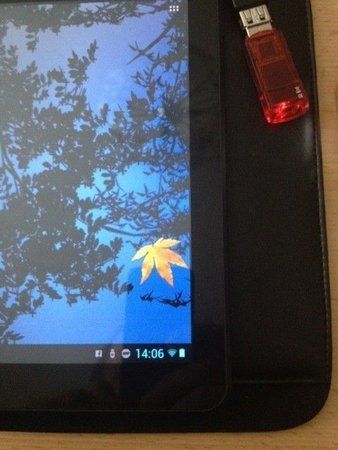

USB-OTG:
Es funktionieren sogar Tastatur, Maus, USB-Stick und 3G-Stick gleichzeitig :)
-> Mini-PC fuer den Urlaub, (nur die entsprechende Lades-Sim Karte vorher kaufen)

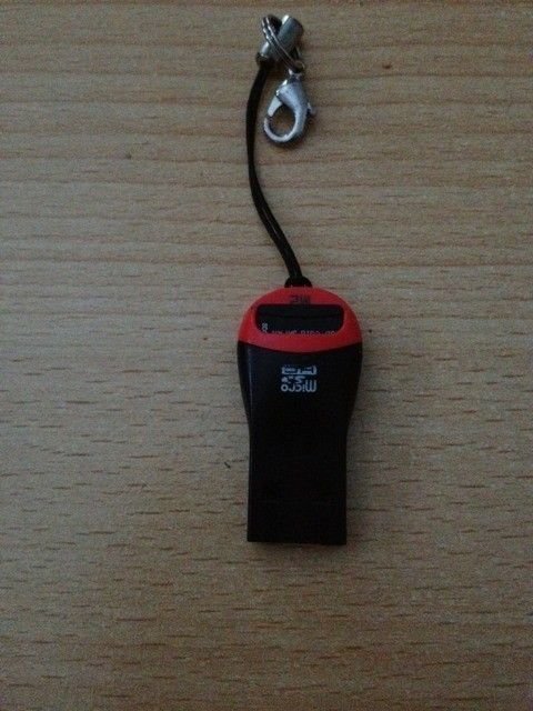

Funktioniert USB-OTG auch mit dem ausgelieferten Android 4.1? Hab's mit zwei Kabeln und diversen USB-Sticks sowie einem Cardreader probiert. Es geht aber nicht einmal die interne LED an (wie am PC). In "Einstellungen->Speicher" ist eine Aktivierung (mount) nicht möglich.
Du kannst unten neben der Uhrzeit den USB Stick sehen. Nichts mounten, einfach einstecken
Das Tablett ist Standard 814, kein Root ...
Gruß aus HDH
Heinz
Danke Heinz,
aber bei mir leuchtet bei keinem Stick die LED. Ich werde mal die beiden OTG-Kabel durchmessen.
Gruß, Kalle
Funktionieren die OTG-Kabel an andeen Tablets/Smartphones?
Ich habe verschiedene probiert selbst der Reader geht problemlos. Es scheint nur beim ersten mal recht lange zu dauern ....

lolchen schrieb:
wieviel mAh hat der akku?
Kann man auf den Fotos von mir ganz gut erkennen, 4000mA was allerdings bei den Chinesen nicht bedeutet das die immer drin sind .. ;-)
