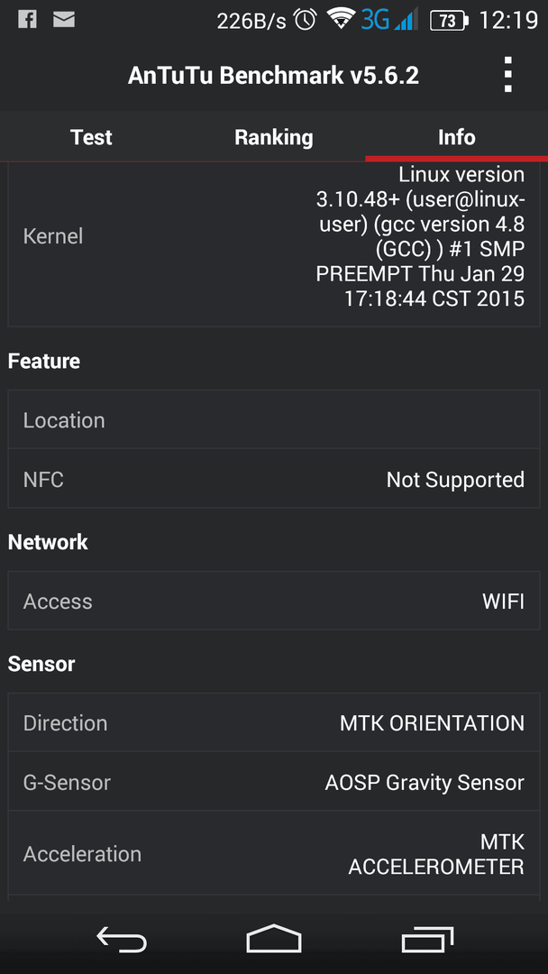

Hallo Leute!
Habe mir auch das "iocean M6752 bestellt.
Ist lezte Woche angekommen. Bin eigentlich mit dem Gerät zufrieden..
Aber was mir aufgefallen ist, das es kein NFC hat:sad:.
es hat zwar ein "HotKnot" funktion, ist aber mit NFC nicht kompartibel.
Schade..
Harry
Vielleicht das nächste Mal die Spezifikation des Herstellers genauer lesen:(
Andere Frage, man hörht nichts gute über das GPS... hast Du schon mal einen BeiDou (China) im Visier gehabt?
Wegen NFC... habe hier gelesen.
das GPS scheint mir irgend wie seltsam zu verhalten. Z.B bei Navigation app "iGO" kommt ab und zu Meldung mit Geschwindigkeit Überschreitung. Obwohl ich am Parkplatz stehe.
Dann hat der Autor vielleicht nicht selbst getestet oder eine andere Spezifikation referenziert. Für MICH war das ein "Nicht kaufen" Grund, obwohl ich iOcean Fan bin.

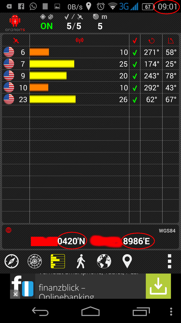

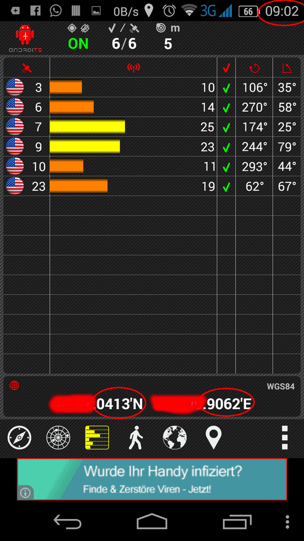

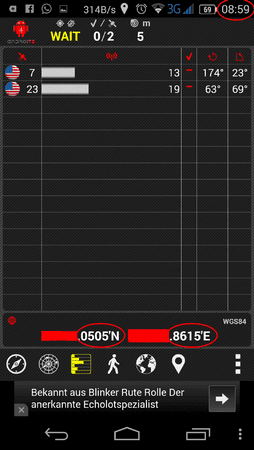

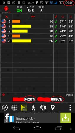

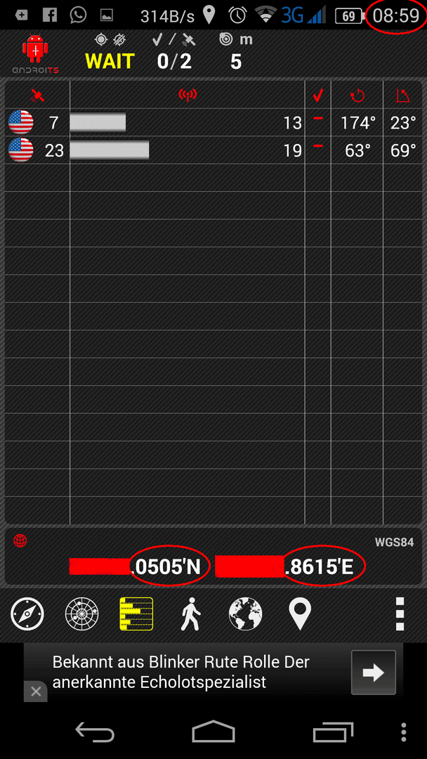

Hallo, Leute!
Hier meine screenshoots. Habe heute morgen auf dem Balkon gemacht. Am smartphone
war nur GPS an (ohne wlan und mobile daten).
Solche miesen Ergebnisse sehe ich jetzt bei diesen Ding schon das zweite Mal. Da kann keine Freude bei einer online Navigation aufkommen. Geringe Genauigkeit und schwacher Pegel sind das Gift.
