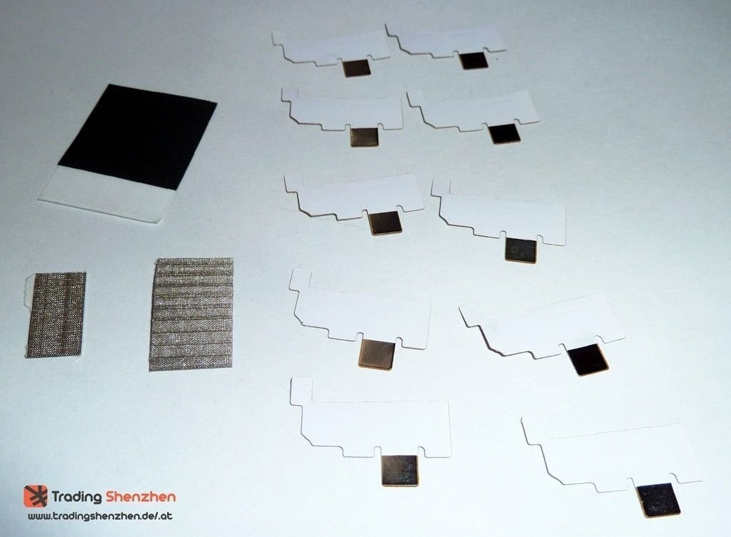

bzgl. GPS, wie ein anderer User schon geschrieben hat, gibt es neue Antennen von iOcean.
siehe Anhang - heute per Post erhalten.

Lösung, ja ich denke schon das ichs gefunden habe:
der Hersteller hat einen groben Schnitzer gemacht und einen der beiden Pins die die GPS-Antenne connecten direkt auf Masse gelegt. Da die GPS-Antenne(nfolie) auf beiden anliegt bzw diese kurzschließt ist die eigentliche Antenne ausser Funktion: das ganze Handy ist die Antenne.
Leider hat es noch nie funktioniert Masse als Antenne einzusetzen, in keinem Gerät sondern es muß immer ein freistehendes Stück Metall sein.
Mit getrennten Pins ist der Empfang dann sofort hochgeschnellt.
Hier meine Tests*
Ich habe von Sernad die neuen GPS Antennen bekommen und eine in mein X7 Elite eingebaut. Siehe da das GPS funktioniert.
