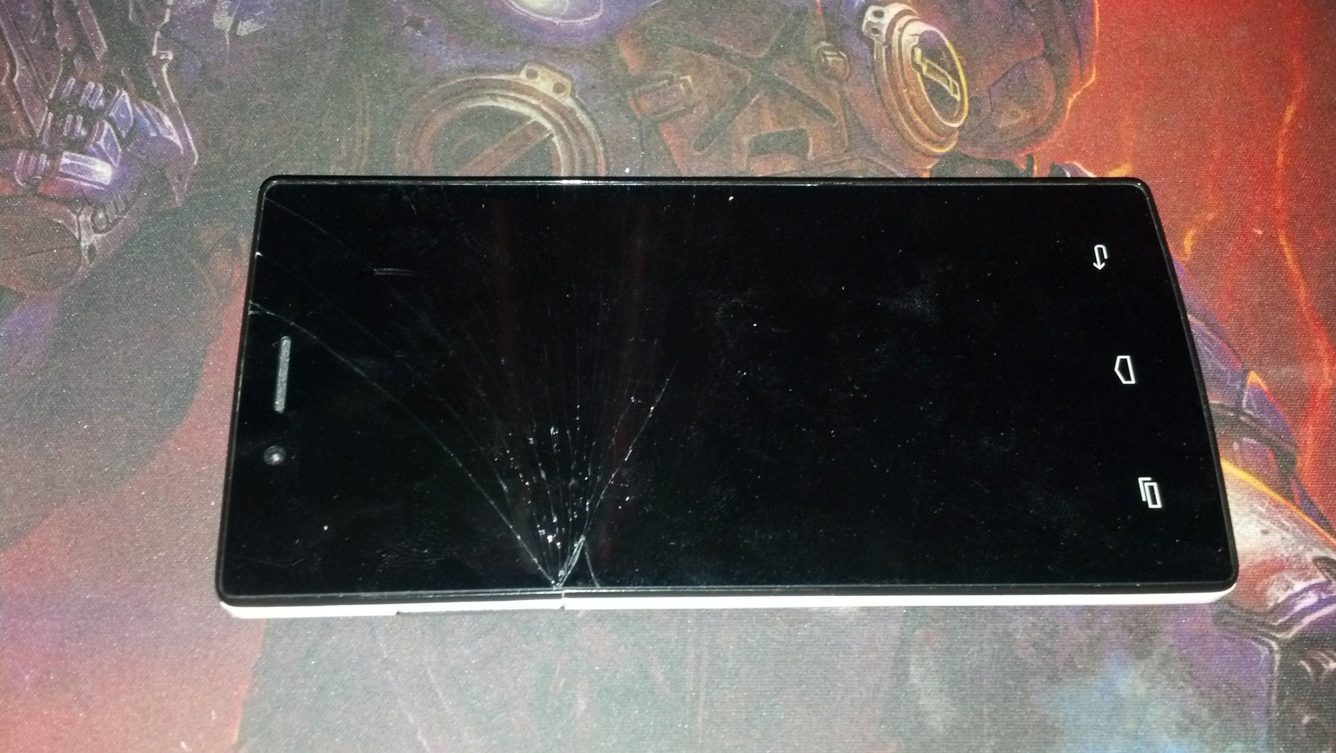

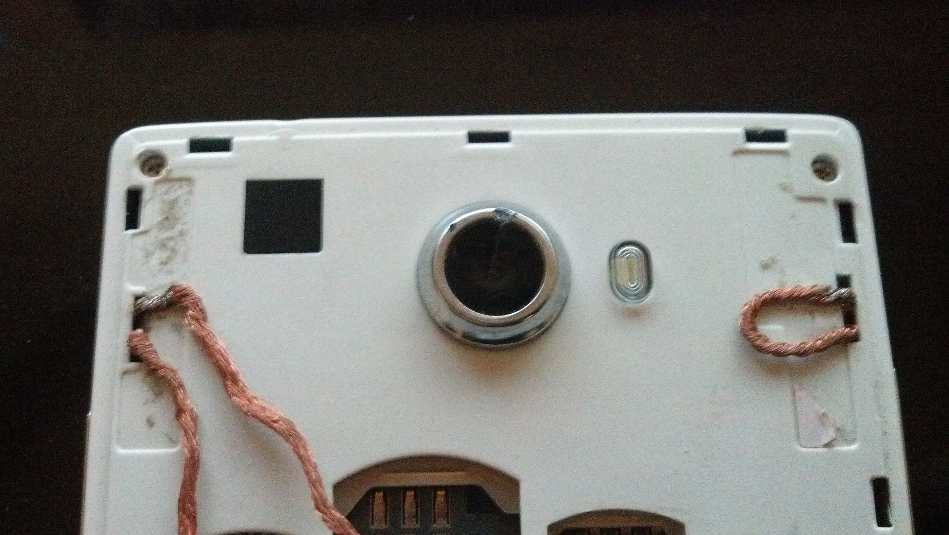

Ist das Glas einigermassen kratzfest (Ist ja kein Gorilla) ?
Ich bekomme das display jetzt für 80 doller mit dhl....
Das glas ist sehr resistent nur leider kein gorilla glas behaupte ich
