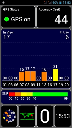

Bitte testet mal GPS...
Also ich kann meinen Standort bestimmen und ne Route berechnen.
Oh man und wie krieg ich den Screenshot hier rein? Bin echt zu unfähig irgendwie. Kann hier ja kein Bild vom Handy hochladen -.-
Also bei mir ist der GPS On Button nur Gelb. Hab das GPS aber jetzt auch nur drinnen kurz angemacht weil ich nicht die Zeit hab nach draußen zu gehen.

@TowerVerre:): probiere bitte GPS-Test aus, Route berechnen usw. funktioniert auch über WLAN und Internetdatenverbindung, dazu kann sein, das er nicht mal auf GPS zugreift.
@Chris316: zb. mit der Sharefunktion
du hast recht das funktioniert nicht nur mit GPS. Und übrigens Flickr und Photobucket sind auch gute alternativen Chris.
Wie meinst du - "funktioniert nicht nur mit GPS"
d.h. es funktioniert mit GPS - ohne Wifi, 3G (?)
Es funktioniert nicht wenn man wifi und mobiles Netz aus hat also nur mit GPS
