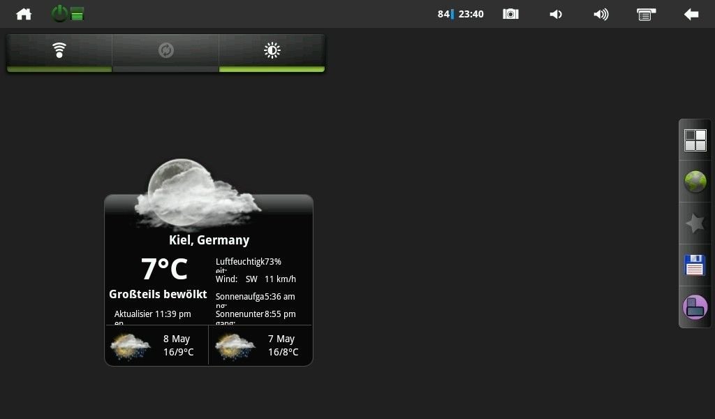

:tongue: Denn jetzt habe ich es doch noch hinbekommen, eine "Drucken-Taste" (Print Screen) in die Tastatur hinein zu zaubern.
Allerdings nicht auf die dazu vorgesehene Taste, das geht zwar, schaltet dann aber immer noch zusätzlich die NUM-Lock-Taste. Das wäre doof, denn dann muss man nochmal auf Druck drücken, um NUM-Lock wieder auszuschalten und macht dann automatisch noch´n Bildschirmausdruck.
:winki: Also dachte ich mir, leg ich die Druck-Funktion auf die Taste daneben, auf die Rollen-Taste. Die hatte eh keine Funktion.
:biggrin: Nachdem ich jetzt die Funktion der qwerty.kl Datei weitesgehends verstanden habe, habe ich gleich die Entf-Taste repariert. Die lag nämlich auf der Einfg-Taste. Die Einfg.-Taste hat jetzt, so glaub ich, keine Funktion mehr. Ganz schön konfus das ganze.
Was muss man jetzt machen, wenn man mit der o.g. Lösung* einverstanden ist:
Die original Datei qwerty.kl in /system/usr/keylayout/ durch die modifizierte Datei qwerty.kl aus der Anlage ersetzen.
Aber ACHTUNG! Sichert euch die Originale. Ohne diese Datei (oder bei Fehlern in der Datei) geht die Tastatur nicht mehr!
Ihr könnt das unter Android machen. Müsst dazu die System-Partition erst schreibbar remounten. Z.B. mit der RootExplorer-App (dann aber auf die Linux-Rechte achten).
Oder Ihr kopiert die entpackte qwerty.kl (aus der Anlage) per ADB nach /system/usr/keylayout. NOCHMAL: Auf jeden Fall VORHER das Original SICHERN! Per ADB passen die Rechte dann schon.
qwerty.kl aus der Anlage in den ADB-Ordner entpacken.
Code:
adb connect [IP-Adresse]
adb remount
adb pull /system/usr/keylayout/qwerty.kl qwerty.kl.org
adb push qwerty.kl.org /system/usr/keylayout/
adb push qwerty.kl /system/usr/keylayout/
Kira-Book neu starten!
:cool2: HINTERGRUND: Die qwerty.kl kann man mit dem Notepad++ Texteditor bearbeiten (geht NICHT mit dem Windows-Editor!). In dieser Datei werden sogenannte Scancodes - die man mit der Keyevent Display-App auslesen kann - gewisse Funktionen zugewiesen. In unserem Fall passten einige Scancodes nicht und mussten geändert werden. Auf das ganze bin ich gekommen, indem ich eine PC-Tastatur an das Kira-Book angeschlossen habe und mir den Scancode für die Druck-Taste angezeigt lassen habe. Mit der PC-Tastatur wurde nämlich der Bildschirmdruck korrekt ausgelöst. Der Scancode war ein anderer, als von der eingebauten Tastatur. Diesen "richtigen" Scancode (99) in der qwerty.kl der "ENVELOPE"-Funktion zugewiesen und schon "druckst". Weiter unten in der qwerty.kl habe ich den alten Scancode (119) beibehalten.
:sleep: So, ich hoffe Euch raucht jetzt der Kopf genauso wie mir.
* Taste Druck ist jetzt Num-Lock. Taste Rollen ist jetzt Druck. Taste Einfg ist nix. Und Taste Entf ist Entfernen.
P.S. Die Tastenbelegung des Nummern-Pad (die dunkelblauen Zahlen und Operatoren) habe ich nicht in den entsprechenden Dateien angepasst und stimmen teils nicht. Auch die "Heller" und "Dunkler"-Tasten haben keine Funktion. Laut und Leiser gehen aber.
P.S.S. Der Ort im Bild unten habe ich aus Datenschutzgründen geändert :laugh:

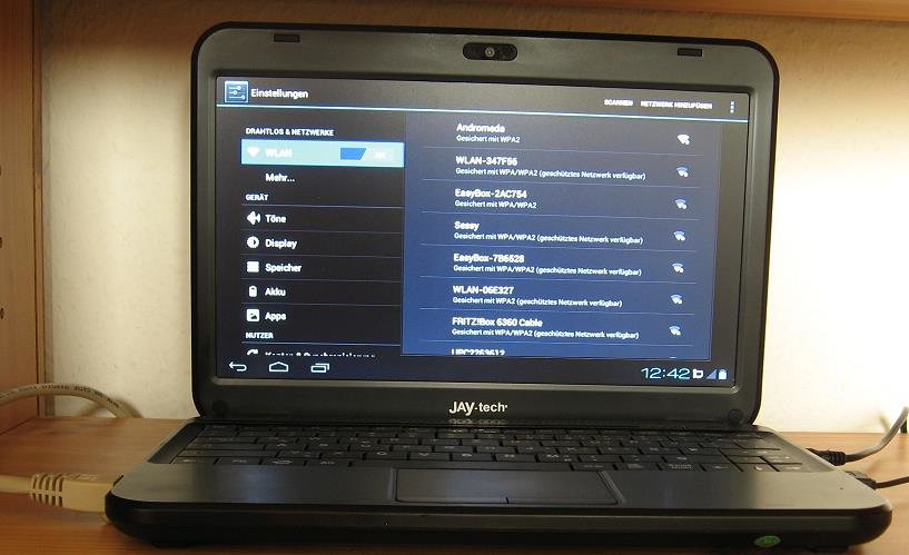

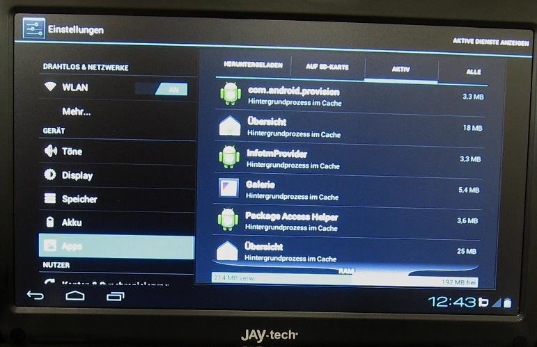

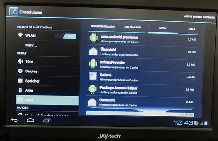

:scared: :drool: :laugh: :lol: ICH KANN ES NICHT GLAUBEN :ohmy: :thumbsup: :flapper:
Die Firmware mit dem Android 4.0 ICS vom "Overmax OV-ML-02" läuft auf dem Jay-Book 9905!
Es ist unglaublich !!!
Die ersten Bilder lege ich bei. Auf dem ersten Blick funktioniert sämtliche Hardware. Netzwerk über Ethernet geht, allerdings nur per DHCP, da (noch) keine Konfiguration bei den Einstellungen vorhanden sind. Tastatur-Layout ist (noch) auf englisch.
Das Netbook reagiert (wegen dem besch... Prozessor) noch immer träge, aber das ICS ist für ein Netbook optimiert. Sogar Flash-Videos werden in Webseiten problemlos abgespielt.
Jetzt werde ich wohl eine neue Anleitung zum Flashen schreiben müssen, da ich anfangs etwas Probleme hatte, nach Anleitung (zwei) SD-Karten herzustellen. Nachdem ich etwas anders wie beschrieben vorgegangen bin, hat jedoch alles geklappt.
Ich muß jedoch erstmal runterkommen... mich beruhigen. Außerdem erwarte ich heute meinen bestellten Akku für den Palm m130. Den will ich dann erstmal einbauen.
Das freut mich sehr!!!
Aspekt kann ich bestaetingen als eine Overmax ICS 4.01 Tablette habe. Nur darum habe ich den Overmax netbook empfohlen.
Lauft wifi auch? Und die 4 USB Anschluesse stadt die 3 fuer den Overmax netbook?
Englische Tastatur ist ok fuer mich, bitte in ersten Augenblick ob moeglich nicht aendern !

Ich melde mich mal kurz für einen kleinen Status-Bericht. Für eine ausführliche Anleitung zum Flashen von Android 4.0 ICS brauche ich noch mehr Zeit.
Ich muss mich erstmal um meinen 10 Jahre alten Palm kümmern. Der neu gelieferte Akku ist leider defekt. Die (neuen) Akku´s haben einfach zu lange herumgelegen und sind wahrscheinlich tiefentladen. Jetzt habe ich den gebrauchten wieder eingebaut (dazu muß ich jedesmal das Gerät auseinander nehmen) und versuche diesen zu kalibrieren.
:flapper: Zum Glück besitze ich noch das Vorgängermodell m125, welcher ausschließlich mit 2 Mignonzellen, oder AAA-Akku´s arbeitet, welche man frühestens alle zwei Wochen über einen Deckel auswechseln, bzw. laden muß.
Geräte mit fest verbauten, proprietären Akku´s, welche man täglich laden muss bin ich sowas von leid.
Auch in Bezug auf ICS für das Jay-Book kam erstmal eine kleine Ernüchterung: Ich habe es bis jetzt nicht geschafft den Overmax OV-ML-02 zu rooten. Ohne Root kann ich die Systempartition nicht schreibbar mounten. Und ohne, kann ich die "Hardware-Tastatur" nicht auf das deutsche Layout umstellen. Es stimmen die Beschriftungen auf den Tasten nicht und es gibt keine Umlaute.
Ansonsten geht ja alles, auch WLAN. Grundsätzlich kann man Android 4 über den Link sammt Anleitung herunterladen und installieren. Bei meinem zweiten Versuch hat alles anhand der ausländischen Anleitung (ich kann nicht erkennen, in welcher Sprache diese geschrieben ist - bitte helfen) geklappt.
Was ich nicht probiert habe ist, ob man bei nicht gefallen wieder zurück zu Android 2.3 (Kira-Book) flashen kann. Wer es also einfach mal ausprobieren möchte, handelt auf eigenes Risiko. Desweiteren bräuchte ich Hilfe (wahrscheinlich von einem Linux-Experten) zum Rooten des Overmax OV-ML-02.
Alles in allem kann ich sagen, dass Android 4 zwar die Bedienung des Jay-Book erleichtert, aber die Nutzbarkeit des äußerst schwachen Netbooks fraglich bleibt. Zu diesem frühen Zeitpunkt der Testphase empfehle ich also die Installation der Firmware vom Overmax OV-ML-02 auf dem Jay-Book nur dann, wenn man bereit ist, schlimmstenfalls ein funktionierendes System zu verlieren!
