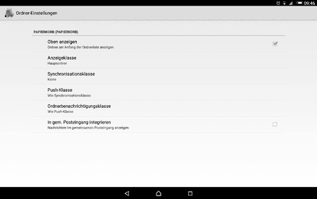

Hallo Jfknyc,
die Standardeinstellungen für den Ordner "Papierkorb" sind so, dass er nicht automatisch synchronisiert wird (Synchronisationsklasse: keine). Etweder Du änderst die Synchronisationsklasse oder Du musst den Ordner manuell synchronisieren.
Prüfe bitte auch, ob dem K9-Ordner "Papierkorb" der korrekte GMX-Ordner zugewiesen ist. Das erkennt man auch in den Ordnereinstellungen; der K9-Ordner steht in Klammern hinter dem Serverordner.
Mit meinen IMAP-Konten funktioniert das Löschen so wie es soll. Es gibt aber sehr unterschiedliche Implementierungen sowohl auf Server- als auch auf Clientseite. Ein GMX-Konto habe ich nicht, deshalb ist es möglich, dass es mit GMX und K9 tatsächlich Probleme gibt.
Reaktionen: Miss Montage und Jfknyc
Hi LeCardinal,
Ich glaube das wars. Ich hab die Snychronisastionsklasse jetzt auf "Hauptordner" geändet..jetzt scheint es zu gehen..dank dir
