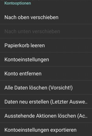

Beim Drücken auf das entsprechende Konto in der Übersicht werden u.a. angeboten:
- Konto entfernen
- Alle Daten löschen (Vorsicht!)
Ist bekannt, was diese beiden Optionen zur Folge haben?
Mails auf dem Server sollten nicht gelöscht werden.

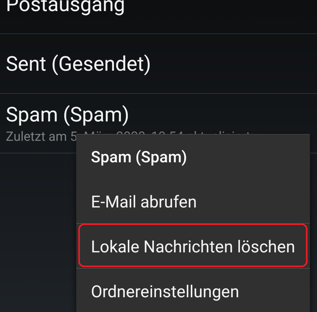

Weiterer Trick: Stemme dich in der Ordner-Übersicht auf einen Mail-Ordner und wähle dann "Lokale Daten löschen" aus. Das macht genau, was du willst: Nur die lokalen Daten (auf dem Handy") löschen. Probiere es aus, funktioniert.
Reaktionen: Streamie

Was meinst du denn mit "Weiterer Trick"?
Danke für den Tipp, die lokalen Daten in jedem Unterordner zu löschen!
Das hatte ich bisher noch nicht gesehen.
Kann man so also auch den Speicherplatz bei den weiterhin verwendeten Konten stark reduzieren, ohne aber Nachrichten auf dem Server zu löschen, wenn man die Nachrichten auf diesem Gerät nicht mehr benötigt?
Nach so einer Möglichkeit hatte ich schon immer gesucht.
Wäre die richtige Vorgehensweise um ein Konto vollständig zu entfernen, zunächst in jedem Unterordner die Lokalen Nachrichten zu löschen und danach dann, wie in meinem Startbeitrag angefragt, das „ Konto entfernen“?
Was könnte es denn mit der Funktion „Alle Daten löschen (Vorsicht!)“ auf sich haben?
Sollte man also, um K9 vollständig zu entfernen somit bei allen Konten so vorgehen, bevor man die alte K9-App löscht?
Wenn man in einen Unterordner geht und dann auf das 3-Punkte-Menü klickt, bekommt man auch noch die Möglichkeit zu „Bereinigen“.
Was bewirkt diese Funktion denn?

Das hier kurz lesen zu "Alle Daten löschen (Vorsicht!)": Cache, Mails, Anhänge bei K-9 Mail löschen - Internet-Tipps
Es gibt zwei Lösch-Arten: Wenn du Nachrichten markierst und dann auf das Papierkorb-Icon drückst, werden die Nachrichten auch auf dem Server gelöscht, wenn du das so bei "Nachrichten werden abrufen" eingestellt hast. Das kann man dort aber auch anders wollen, macht aber kaum Sinn, weil du sonst ja dauernd auch noch in einem anderen Vorgang die Mails auf dem Server wegbekommen musst.
Aber die anderen Löscharten, die wir hier beschrieben, wirken sich nur lokal aus. "Bereinigen" geschieht oft schon direkt nach einer Aktion, kann man auch einstellen. Aber wenn du in der Ordnerliste z. B. auf "Konto komprimieren" gehst, werden die Nachrichten gelöscht, die nur als gelöscht markiert sind, denn die sind auf dem Handy noch da, auch wenn du sie nicht siehst. Dananch bekommst du die alte und die neue Größe kurz per Popup angezeigt. Alle Ordner werden komprimiert, es wirkt sich auf das Konto aus.
Wenn du einen Trick wissen willst, wie du Speicherplatz sparen willst, dann vielleicht so:
- "Alle Daten löschen (Vorsicht!)" (passiert ja nur auf dem Handy)
- Einstellung bei "Nachrichten werden abgerufen" auf "Nachrichten laden bis" 16KB einstellen
- "Bilder automatisch anzeigen" auf Niemals
- Daten wieder von Server abrufen.
Damit wird die Mail-Datenbank auf dem Handy neu erstellt, alles frisch bezogen, schön klein. Auf dem Server bleibt alles unverändert.
Alle Anhänge werden in aller Regel durch die 16KB-Beschränkung ja nicht mehr automatisch mit geladen.

„Alle Daten löschen (Vorsicht!)“ führt also das für alle Emailkonten und Unterordner durch, was du mir zuvor mit "Lokale Daten löschen" mitgeteilt hast, wie optimal vorzugehen wäre, falls nur ein einzelnes Emailkonto vollständig gelöscht werden soll.
Dass durch Löschen einzelner Nachrichten diese sinnvollerweise auch vom IMAP-Server gelöscht werden, war mir bekannt. Deshalb war ich auch etwas verunsichert, was den Befehl „Alle Daten löschen (Vorsicht!)“ betrifft. Das ist nun geklärt.
Dieser Befehl ist genauso wie der von dir genannte "Lokale Daten löschen"-Befehl nur eine Gefahr für POP3-User.
Der von dir mitgeteilte Befehl ist selbsterklärend.
„Alle Daten löschen (Vorsicht!)“ müsste eigentlich „Alle LOKALEN Daten löschen (Vorsicht!)“ heißen.
