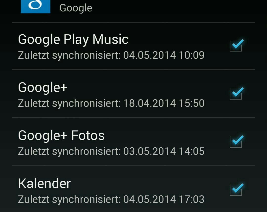

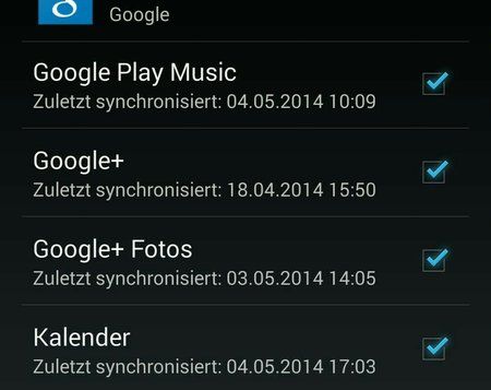

Das Bild ist von anzuzeigende, aber bei den sync Einstellungen sieht es genauso aus. Mir ist klar das das 2 verschiedene Einstellungen sind, eine bei der ich sage ob ich das sehen will (anzeigen) und eine zum aktualisieren (sync), wenn ich das richtig verstanden habe.
Eigentlich müsste das jetzt doch funktionieren?! Vielleicht liegt das Problem auch bei den Kontakten, aber es sind Google Kontakte mit der gleichen E-Mail Adresse.
Ich habe es editiert, schau mal im letzten Absatz.
BTW: Und wenn du dich im Web bei google einloggst dann siehst du die Geburtstage im Kalender dort?
cu
In den Einstellung ist alles super. uploadfromtaptalk1399216316585.jpg Im web sehe ich die Geburtstage. Da ist dann so eine Torte :)
Sehr seltsam.
Eigentlich ist dann alles korrekt.
cu
Das gleiche habe ich mir auch gedacht. :p ich lösche jetzt mal meinen Google account und logge mich neu ein.
Auch sehr interessant was ich da gerade sehe uploadfromtaptalk1399216709278.jpg
Wo kommt das den her?
Aber google Konto löschen ist nicht nötig. Daten und Cache der App "Kalender-Speicher" löschen reicht.
cu
Das habe ich schon gemacht, danach kam aber nicht die neue Einrichtung?!
Nach neuem einrichten des Google accounts geht es jetzt.
Danke! :D

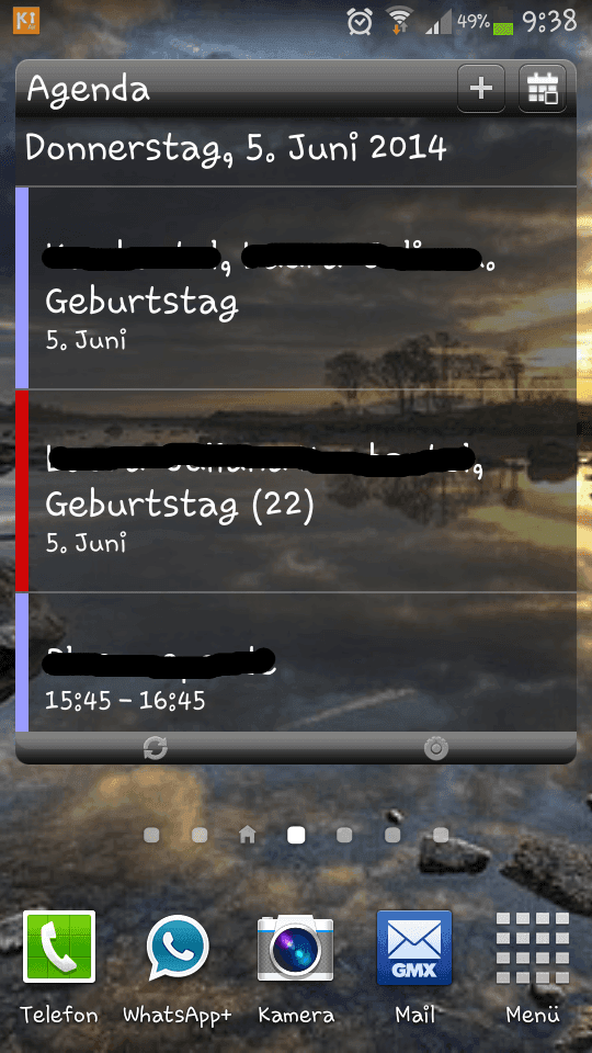

Habe meinen Samsung-Kalender mit ICal Import Export 2.0 auf den Google Kalender übertragen, gesynct, neu gestartet, Kalenderspeicher gelöscht, nochmal gestartet. Jetzt alles gut. Alle Einträge erscheinen so wie sie sein sollen. Alle? Nein, die Geburtstage bereiten mir Schmerzen :sad:
Die erscheinen doppelt, einmal von Google:
Muster, Max. Geburtstag -> blöde Anzeige, kann ich nicht gebrauchen:thumbdn:
und einmal durch meine Kontakte:
Max Muster, Geburtstag (35) -> super, so ist's fein :thumbup:
Als KalenderApp nutze ich die Android Pro Widgets (APW). Dort aktiver Kalender ist ausschließlich mein GoogleKalender. Setze ich den Haken in der App bei Kontakttermine anzeigen (Geb. u. Jahrestage von Kontakten hinzufügen) wird der Termin wie oben beschrieben zweimal angezeigt. Nehme ich ihn raus, nur der blöde (s.o.) Google-Termin.
Warum? Ich habe nämlich am PC unter weitere Kalender->interessante Kalender->weitere->Geburts- und Jahrestage meiner Kontakte kein Abo.
Das heißt doch, dass meine Geburtstage nicht im GoogleKalender angezeigt werden dürften und meine App ausschließlich bei gesetztem Haken die Termine meiner Kontakte anzeigen dürfte, oder?
Das nervt total, bei der eingestellten Schriftgröße ist der Bildschirm gleich voll ...(siehe Bild)
