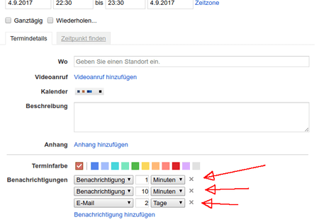

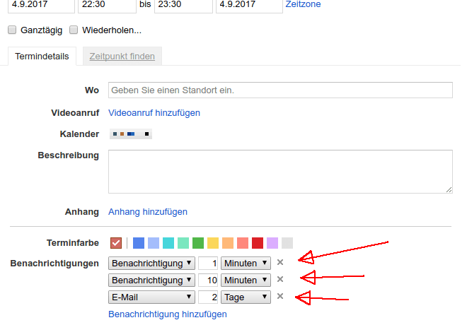

Hm, für mein Verständnis reicht es nicht, in der Kalenderapp pauschal Benachrichtigungen zu aktivieren.
Das hilft dir nur bei neuen Terminen, die du dann über die App neu einstelllst.
Wenn der Kalendereintrag keine Erinnerung aktiviert hat, dann wirst du auch auf dem Gerät keine bekommen für den Termin.
Schau mal im Google-kalender direkt im Eintrag - in der Übersicht glaube ich als Uhr-Symbol zu erkennen ob mir Erinnerung oder nicht.
In der App solltest du auch irgendwo sehen ob Erinnerungen eingestellt sind.

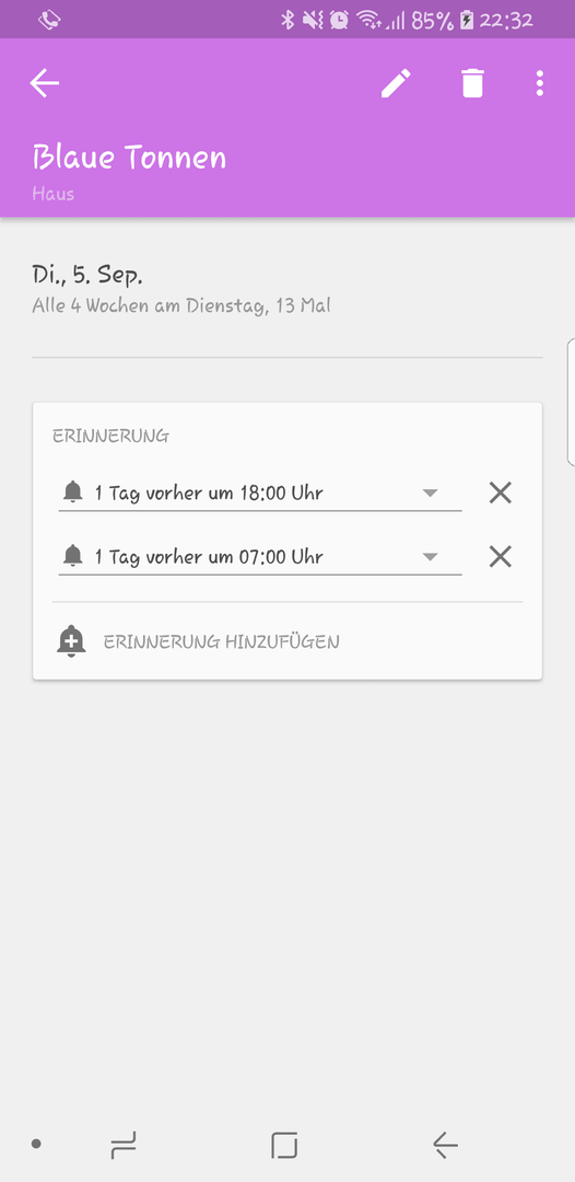

2 errinnerungen für morgen Termin sind drin. keine errinnerung wurde am s8 angezeigt... :(
