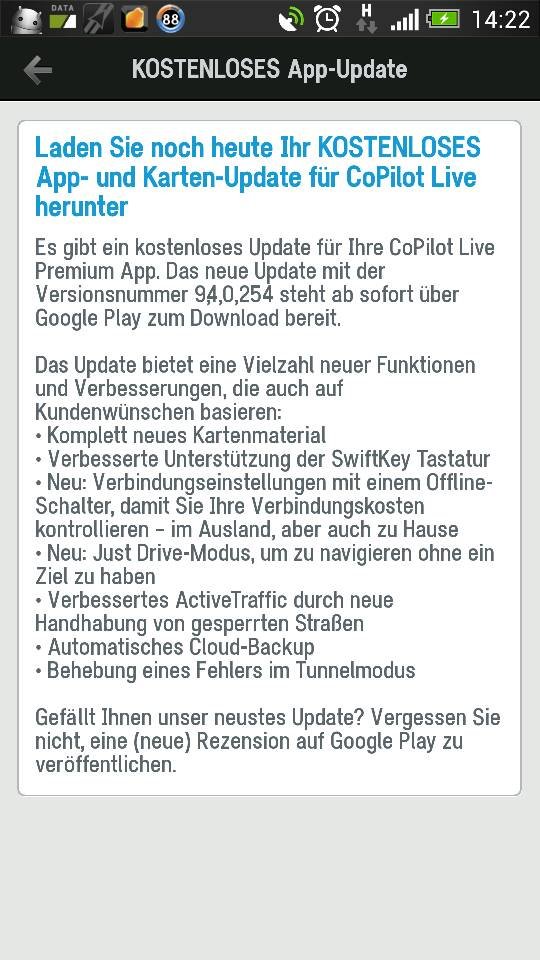

Im PlayStore ist ein großes Updates vorhanden unter anderen auch die Behebung des bekannten Tunnelmodus Problems. Neues Kartenmaterial ist auch dabei.

Und wie kommt man an die neuen Karten?
Habe die EU-Karte komplett neu geladen, trotzdem alter Stand.
Ziemlich unübersichtlich das Ganze.
Den Just-Drive-Modus suche ich auch vergebens.
Einfach beim Start auf Karte und losfahren (Blitzer, usw müssten dann Angezeigt werden)!? Was mit Neuen Karten gemeint ist habe ich auch noch nicht gefunden.

Jetzt hat er mich beim Kartenmenü gefragt, ob ich die neue Karte herunterladen will...
Passt also.
