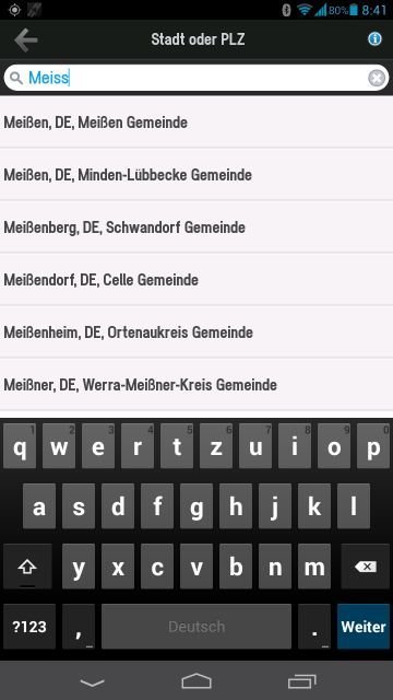

seit der neusten Version gibts bei mir den Meissen-Bug - wenn ich Meissen mit zwei "s" eingebe, schlägt Copilot vor: mehrere Städte gefunden: und zwar drei, leider alle drei nicht Meissen, Meißen mit "ß" klappt!
vgj
Das ist wohl wahr, aber wenn ich nicht gleich den ganzen Ortsnamen "wild" eintippe, sondern einen Buchstaben nach dem anderen, kommt bei "Meiss" bereits 2x "Meißen" in der Liste...
Reaktionen: Jakuline
hallo,
nee, ganz so einfach ist es nicht, ich bekomme bei der Eingabe auch zwei "Meissen-Vorschläge" (Meissen, Meißen), wenn ich dann das falsche wähle, zwei "s" passiert das nämliche...
g
j
Bei mir passiert das nicht, oder habe ich falsch verstanden? Hab nen Screenshot gemacht.

Der ursprüngliche Beitrag von 10:47 Uhr wurde um 10:50 Uhr ergänzt:
Batz schrieb:
nee, ganz so einfach ist es nicht, ....QUOTE]
Na, ja, bei deinem ersten Posting hast du den Ortsnamen ganz, beim 2. zuwenig Buchstaben eingegeben, da ist die Auswahl natürlich größer....
Der ursprüngliche Beitrag von 10:50 Uhr wurde um 10:52 Uhr ergänzt:
josifi schrieb:
Ist es "normal", dass es bei der Berechnung von Alternativrouten zwecks Stauumfahrung immer wieder zu Abstürzen kommt oder die Neuberechnung zumindest ewig dauert?
Ne, normal ist das nicht. Bei einer der vorherigen Versionen hatte ich es gelegentlich auf einem 600Mhz Huawei, vor allem bei der Berechnung längerer Strecken, auf Samsung ab 800Mhz hab ich es nicht mehr "erlebt".
Jakuline schrieb:
Na, ja, bei deinem ersten Posting hast du den Ortsnamen ganz, beim 2. zuwenig Buchstaben eingegeben, da ist die Auswahl natürlich größer.....
stimmt aber nicht! ;-)
Aber ich habe eine Therorie: Ich hatte kurz vor dem letzten Update nach Meißen navigiert, und zwar mit zwei s, da hat sich Copilot definitiv noch anders verhalten. Mein Doppelesmeißen ist ein "historischer" Eintrag von dieser Suche, den habt ihr eben nicht - grundsätzlich ists ja auch nicht ganz so wichtig.
