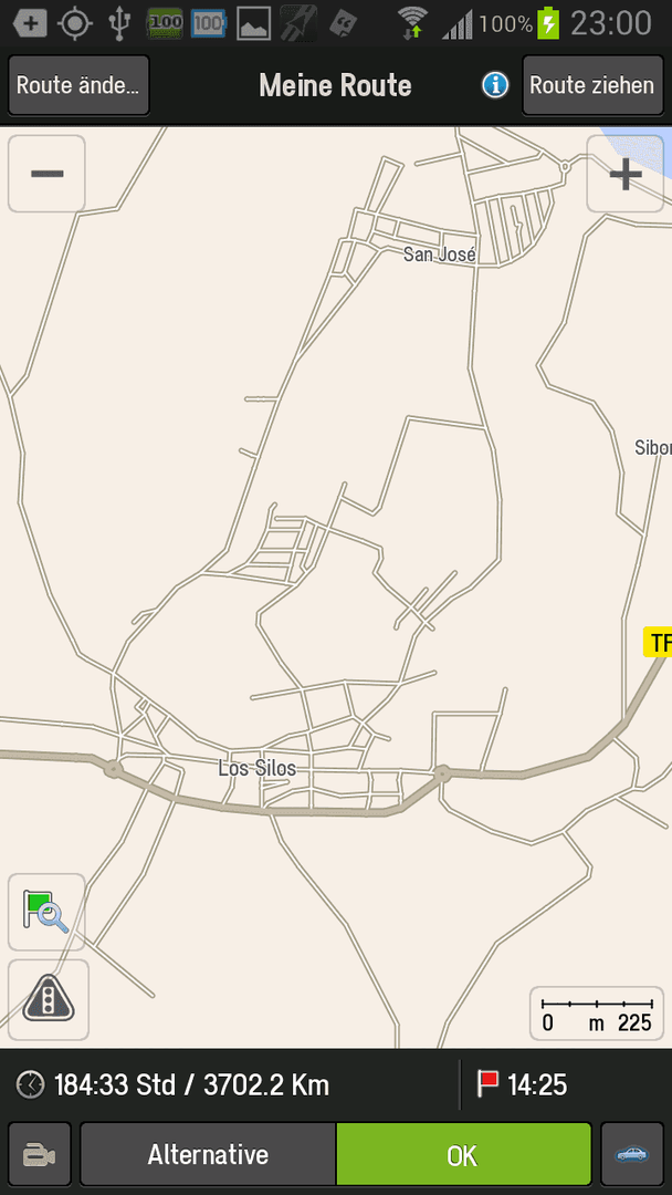

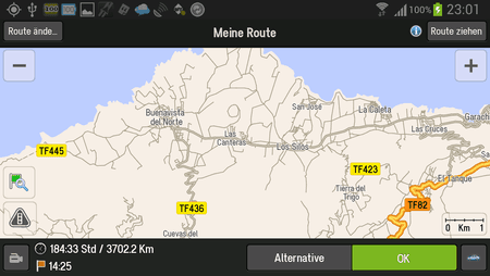

Da bin ich wieder :D
Viel besser wie bei OSM sieht es auch nicht aus.
