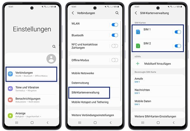

Kann das nicht jedes Gerät (hier Samsung) in ?:
sprich, man kann jede der Sim einzeln abschalten.
Oder verstehe ich das Problem nicht? ;)

@Melkor: Und genau das möchte der TE nicht, weil dadurch vermutlich die SIM-Zuordnung (Telefonieren, Datenverkehr) immer wieder neu eingestellt werden muss, da wohl bei deaktivieren einer SIM die andere SIM alle Funktionen übernimmt. Der TE möchte den Flugmodus pro SIM getrennt haben, nicht das Deaktivieren jeder einzelnen SIM.
Die Frage ist für mich: was ist der Unterschied zu obigem ;)
Wenn die erste SIM nicht eingebucht ist, dann ist es logisch auf Karte zwei auszuweichen (egal ob Flugmodus oder deaktivieren ? ;))

@Melkor: Und genau das möchte der TE nicht, weil dadurch vermutlich die SIM-Zuordnung (Telefonieren, Datenverkehr) immer wieder neu eingestellt werden muss, ...
Japp, genau so hast du es richtig verstanden.
Haben Dr.No und ich doch schon erläutert: Nach Deaktivierung muss jede einzelne SIM ihren Funktionen neu zugeordnet werden (Telefonie, SMS, Datenverkehr) und der Zugriff auf den SIM-Speicher ist auch deaktiviert. Ist keine Lösung, wenn man fast täglich eine SIM-Karte offline/in den Flugmodus schalten möchte.
