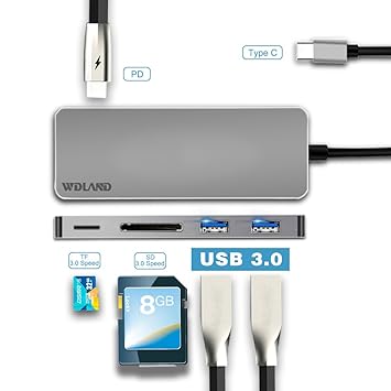

Das Handy muss USB C haben
und dann einen Adapter wie diesen ran:
https://images-na.ssl-images-amazon.com/images/I/61dzSJqFTsL._SY355_.jpg
Das Handy muss also OTG gut beherrschen, ich möchte das Bild über HDMI Kabel auf den 27" 1080p Monitor bringen, Stereo Lautsprecher über Klinke oder Bluetooth anschließen, als Speichermedien USB Sticks benutzen, auch Maus und Keyboard auch über Bluetooth oder USB, mein Headset über USB anschließen. Alles muss gleichzeitig funktionieren!
Damit das alles optimal funktioniert möchte ich 3, lieber 4 GB RAM,
Wichtig ist auch das ich auf das Handy natives Android Tablet OS bekomme. Bei meinen Versuchen ist mir aufgefallen das am Tablet Netflix viel besser mit Fernbedienung zu steuern geht als am Handy und auch dass die Apps verschieden sind und am Tablet zum Teil mehrere Einstellungsmöglihkeiten haben
Es soll möglichst billig sein, ein 150 € China Phone wär voll ok, USB C mit OTG, 4 GB RAM und als Custom ROM muss es natives Tablet Android geben,
Hat mir wer ein Tipp? Auch ob das alles so funktionieren kann?
