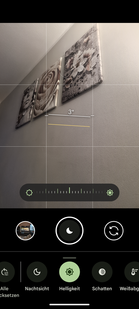

@martinfd ein paar Einstellungen gibt es da schon beim Pixel. Belichtungszeit aber nicht. 1000001111.png
@Nichts doch die Kamera kann Hellsehen, dafür gibt es ja die Sensoren. Und sie kann das ganz gut mit Pixel Software. Besser als 99% der User es Manuel machen würden. Ja, das Samsung von dem du gerade kommst hat damit Problem. Das kann man aber nicht auf alle Hersteller beziehen.
Schon, aber offenbar nicht das, was @Nichts sich wünscht ... wobei ich das Gefühl hätte, dass er oder sie bei diesen Anforderungen wohl besser mit einer DSLR- oder Systemkamera bedient wäre. Das Handy ist für mich ein "Point & Shoot-Gerät" (das durchaus qualitativ ordentliche Bilder liefern kann) - für alles andere nehme ich meine "große" 😉
