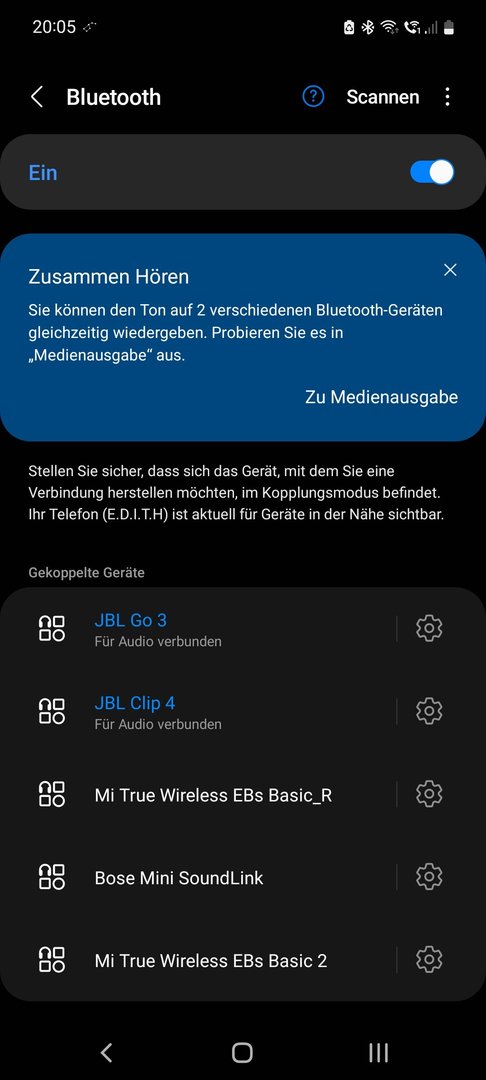

Ich finde es gerade schon Hart, das bei S Geräten wie du sagst diese Funktion nicht vorhanden ist, bei meinem A52s aber schon :O
Meine Stock Android Geräte können das jedoch nicht. also muss das Seitens Samsung integriert worden sein, oder es ist erst ab A12 Möglich.
