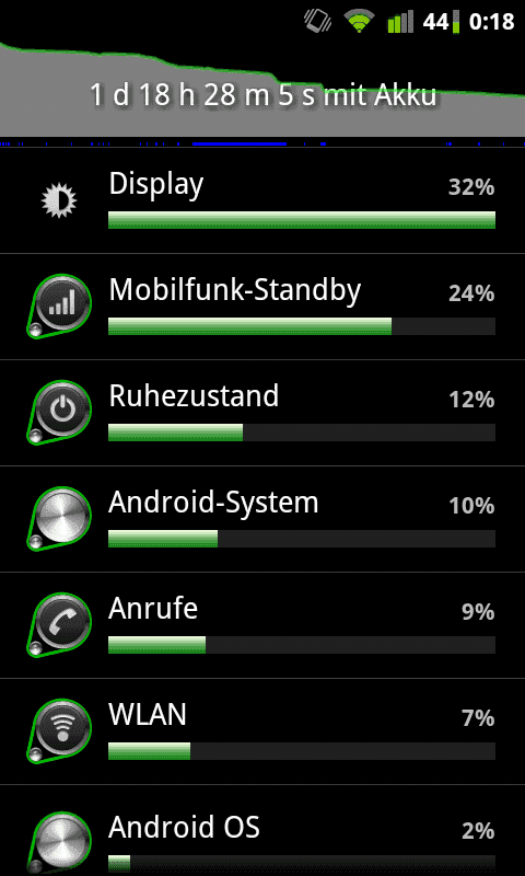

hier wieder mal mein Lob, Zach, akkuverbrauch mit nightly 80 und neo 09 v5 redux is echt pervers gering.
hab alles neu aufgesetzt und nach einem ladezyklus den akku kalibriert, ergebnis siehe bild.
DANKE! :D
