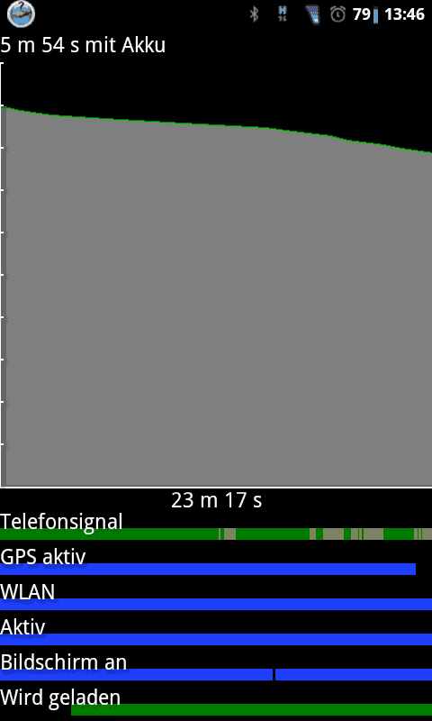

Hab gestern ein Buildupdate gemacht und den Stock Kernel drauf gelassen.
Hatte keine Lust mehr auf Experimente und dachte, ich schau mir mal wieder ein, zwei Tage an wie der Stock Kernel läuft.
Nun zum Punkt ... Also wir haben heute einen netten Ausflug gemacht und beim navigieren via SGS, ist mir ständig die Bluetoothverbindung zum Autoradio abgerissen, außeredem wurde der Akku nicht geladen. Ich hänge einen Screenshot an. Wie man sieht ist es angesteckt verliert aber trotzdem an Kapazität. Das kam dann eben noch zu dem Problem, dass die Lautstärke von Google Navigation unhörbar leise wird, sobald man im Hintergrund Musik hören will via Poweramp oder auch streamend via TuneWiki ...
Also alles ziemlich lästig :mad:
Jedenfalls wollte ich damit sagen dass solche Probleme auch mit dem Stock- Kernel auftreten.
Zu Neo 16 r1:
Das WIFI Problem hab ich nicht, hab aber auch irgendwie das Gefühl, dass der Akkuverbrauch mit WIFI gestiegen ist. Könnte aber auch eine suggestive Wahrnehmung sein nach den Meldungen hier im Forum ... Hab nicht genau gschaut ...
