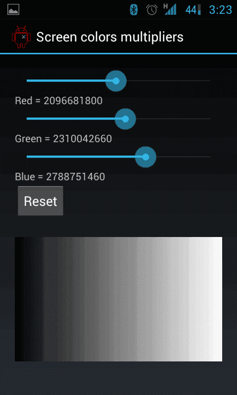

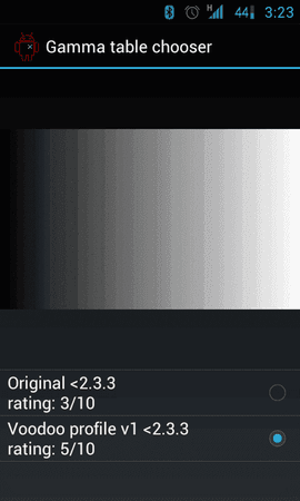

Passt vielleicht nicht ganz hierher, aber weiß jemand warum das in Build 14 flackert wenn man den Schirm ausmacht? Das Grüne beim Einschalten lässt sich ja beheben wenn man den Gammawert ändert, aber das beim Ausschalten?
Also ich hab kein Flackern ...
Also bei mir tritt das flackern nicht auf. Vielleicht auch eine voodoo color sache?
danke sunra, ich meine nicht das beim einschalten in b14 sondern das beim ausschalten. werde die settings mal probieren
edit: die settings beheben das flackern allerdings nicht.
weiß auch nicht warum das nicht geht, funktioniert aber auch mit dem stock kernel nicht richtig..
um das problem genauer zu beschreiben: ich starte den screen mach irgendwas, egal was und drücke dann wieder auf power. crt effekt kommt und gleich nachdem crt durch ist sehe ich nochmal den lockscreen für 100ms oder so, aber farblich irgendwie invertiert. sieht echt schräg aus :D
