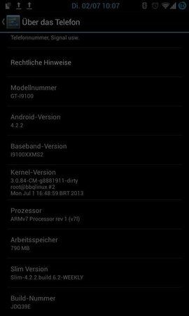

Schrift ist verpixelt und ich hab das Recovery von CM!? komisch... naja bin wieder zurück
Könnte viell.. einer der genie freak hier den kernel in eine twrp recovery version zu verwandeln?
Bei mir is a stock cm recovery..
Das scheint nicht der Gusravo Kernel zu sein. Wird mir im System als normaler CM angezeigt. Bln funktioniert allerdings. Mache mich mal auf die Suche nach dem richtigen.
??? :confused:???
Es wurde von Gustavo_s in seinem Thread (modded Siyah / CM) gepostet, was willst du also?
Nur weil da CM steht, oder was!? :banghead:

Ok sollte wohl mal angepasst werden der Titel&OP :) es ist nun ein 100%iger CM based.

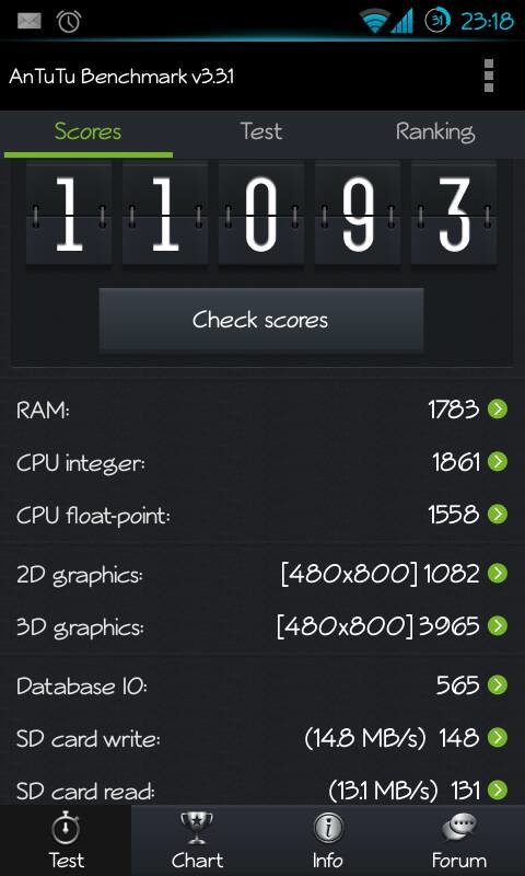

Dann kam der erste Kernel zum trsten und gestern bzw heute der neue Test Kernel.. Liest den niemand die Changelogs? :p
Ja auch das Recovery ist dann von CM.... finde ich nicht gut! daher auch zurück...
Aha. Es handelt sich nicht um ein update zum Siyah von Gustavo, sindern um einen komplett neuen zu 100% auf CM basierenden kernel. Läuft aber auf jeden Fall mit dieser Rom und hat auch BLN. Also doch noch einmal einen Test machen.
Ja ich find der läuft eh nicht gut.... dann ist wieder mal ein guter Kernel weniger da :-(
