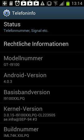

Hallo, eigentlich wollte ich heute mal wieder gemütlich mein S2 auf einen aktuelleren Stand bringen. Dann habe ich jedoch vom Brickbug gelesen und bin nun entsprechend verunsichert. EMMC Brickbug Check sagt, dass ich einen betroffenen Chip habe. Momentan bin ich auf 4.0.3 (XXLPQ - ganaue Bezeichnung siehe Bild). Wie gehe ich jetzt am sichersten vor ohne einen Brick zu riskieren? Ich würde gerne auf 4.1.2 Bei welchem Rom gehe ich auf Nummer sicher? Danke und Gruß Ein gewöhnlicher Android Beginner
Gesendet von meinem ASUS Transformer Pad TF300T mit Tapatalk 2
Bei allen ROM´s die nen sicheren Kernel beinhalten (z.B. Wanamlite v.13 (Philz Kernel)) oder die sich mit nem sicheren Custom Kernel nachrüsten lassen.
