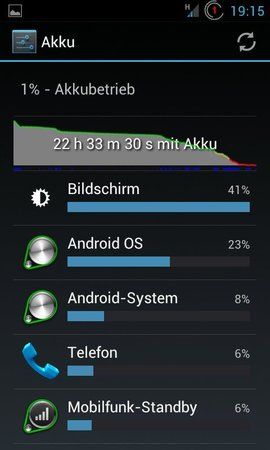

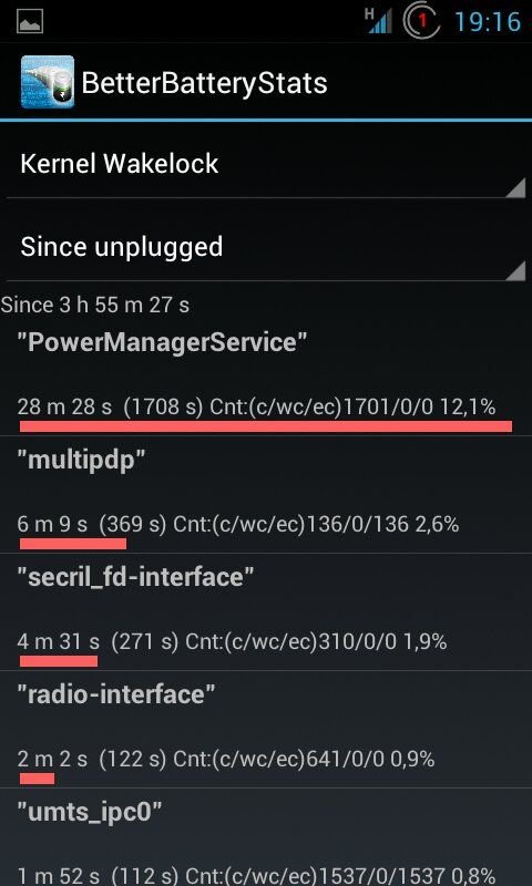

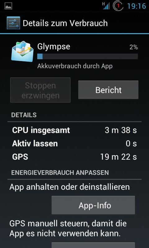

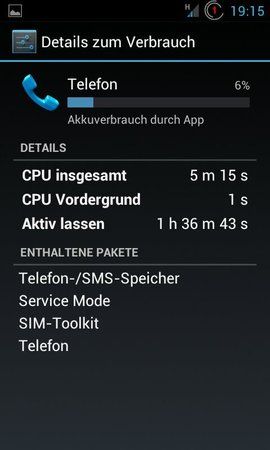

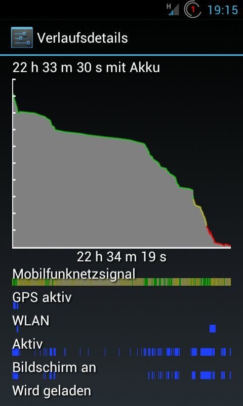

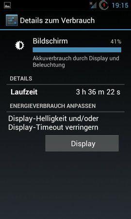

Habe jetzt NEAK mit lulzactive (angepasst) und sio laufen. Minimal UV
Hier die Werte (siehe Bilder im Anhang).
Normale Nutzung, ca 50 SMS, Glympse und somit GPS, WLAN ca 3 Stunden, hsdpa die ganze Zeit an, 30 Minuten Jewels Legende gespielt bei dem man die Akku Prozente fast von Minute zu Minute oder eher von Level zu Level schwinden sieht. Dann alle halbe bis 1 Stunde meine Standard Threads per Tapatalk abgeklappert und zu guter Letzt Quadrant Benchmark 6x ausgeführt.
Ist die Akkustatistik dafür in Ordnung, schlecht oder evtl sogar gut? Ist übrigens der neuste NEAK Kernel bei dem sich viele über starken Akku drain beschweren. Finde nicht das sich im Vergleich zum Vorgänger was getan hat.
Ach ja und das war übrigens der erste Ladezyklus nach cm9 Update, Kernel Update und Cache + Dalvik Wipe.
Wäre für ein paar Meinungen echt dankbar.
LG
ARTy
