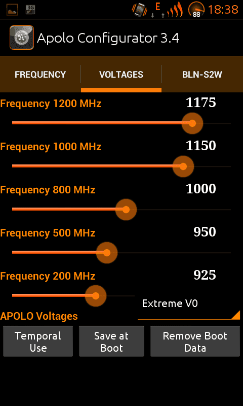

Also ich habe auch die Extreme V0 drauf meine Voltages waren bei der TWRP Version auch wie bei dir, mit der CWM Version siehe Bilder. Komisch
Zumindest kann man die originalen Votages ja im Apolo Configurator reinladen....

Predo: Wenn ich die Werte rein lade läuft mein Smarti instabil! Daher lasse ich es bei den voreingestellten Werten! So läuft auch die V2 absolut problemlos bei mir! :D
