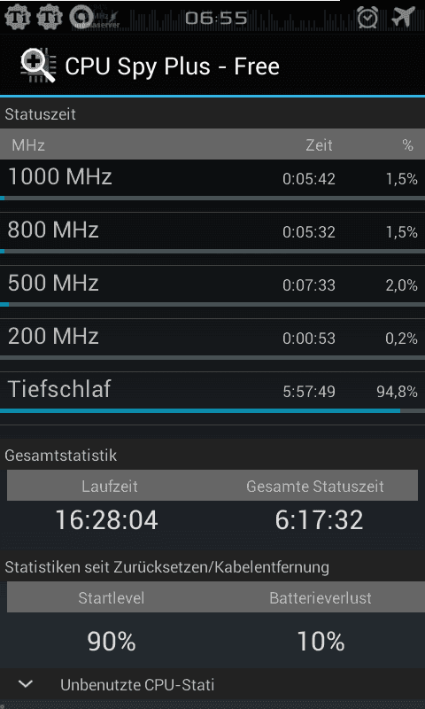

Reaktionen: beicuxhaven
[OT]
IO! Habe den Anhang entfernt! Link hast du ja gebracht. Danke!

@TopAZ: Danke für die Links, werde ich mir mal reinziehen! Habe in der Nacht auch CPU Spy laufen gehabt, und es waren mehr als 98% DeepSleep dabei.
Reaktionen: ->TopAZ<-
