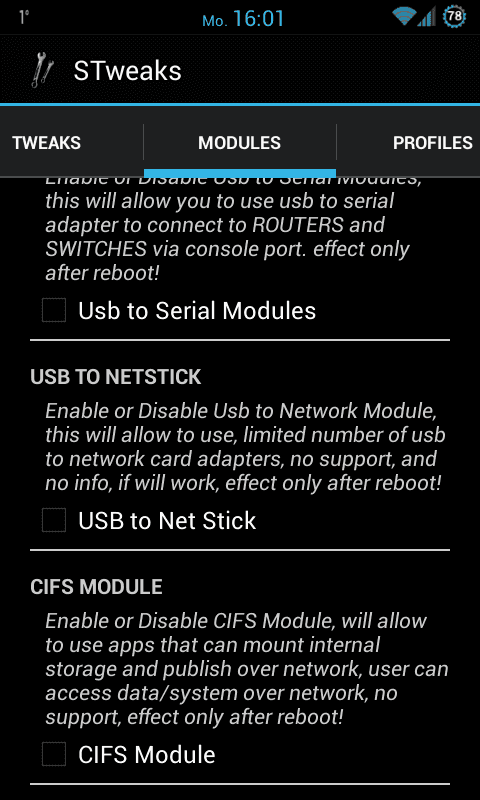

Allerdings kann ich mein NAS (Buffalo Linkstation Duo) nicht über den manuell installierten cifsmanager einbinden. Unterstützt der Siyah diese Funtion nicht? Hatte in der Kernel-Beschreibung folgendes gesehen: "cifs as module". Wie ist das zu verstehen?
Unter ICS (=>I9100XWLPW_I9100XXLQ6_I9100DBTLPI) mit Speedmod k3-32 hat es wunderbar funktioniert.
Kann mir jemand helfen?
Die Einbindung über cifs ist mir sehr wichtig, da ich dann mit Apps direkt auf die freigegebenen Ordner zugreifen kann und nicht den Umweg über einen Explorer gehen muss.
Danke im Voraus!
Kannst es mit dem dori mal versuchen
@chris
Du kannst es mal mit
Code:
insmod /lib/modules/cifs.ko
im Terminal Emulator oder via init.d Script, wenn's automatisch ausgeführt werden soll, probieren.
Quelle findest Du hier auf XDA Post #14595ff
@Rush85: Danke, das war die Lösung (in Verbindung mit BusyBox)!
@Zytrel: Danke auch für Deine Hilfe! Mit dem Terminal Emulator hat es allerdings nicht funktioniert
