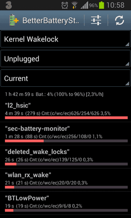

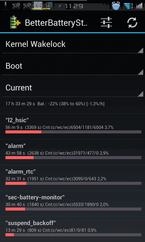

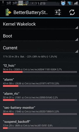

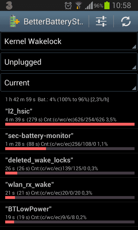

Habt ihr eigentlich auch so viele Kernel Wakelocks durch l2_hsic?
Die einen behaupten, es hat was mit dem Modem / RIL zutun. Die anderen behaupten, es hätte was mit USB Treibern zutun. Wenn man danach sucht findet man zwar oft Themen, wo drüber gesprochen wird, aber nie eine richtige Lösung, was es wirklich ist. Oft auch nur Beiträge, "such nach 'l2_hsic', dann findest deine Antwort, wurde schon oft besprochen". Aber n richtiger Beitrag, wo das einmal endgültig aufgeklärt worden ist.. nö.
Und bevor wieder jemand meckert; ist n Akku Thread Thema ;)
