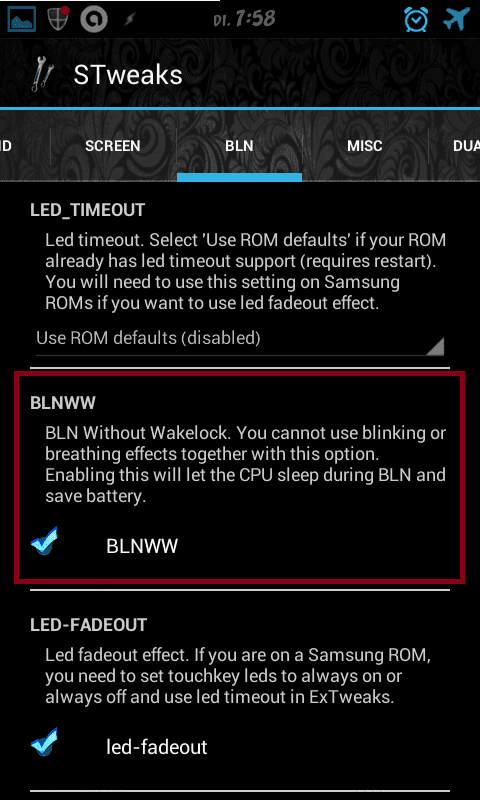

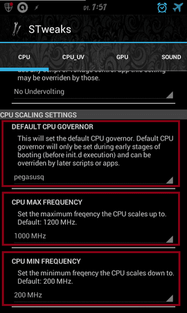

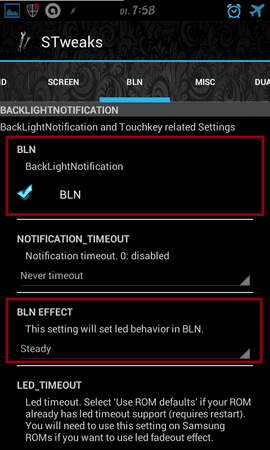

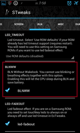

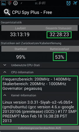

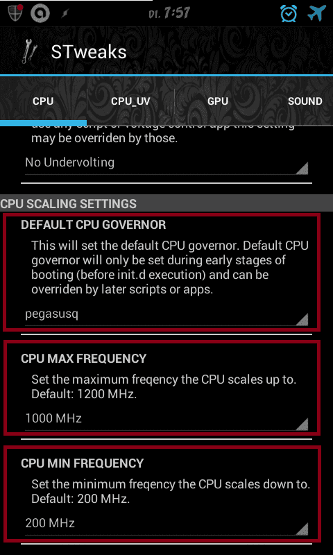

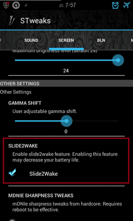

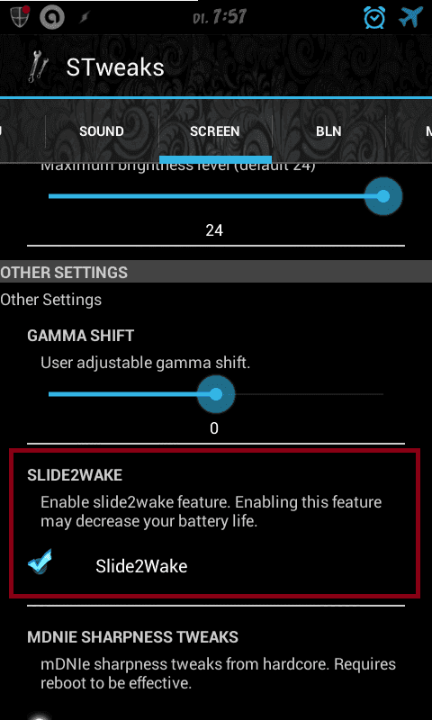

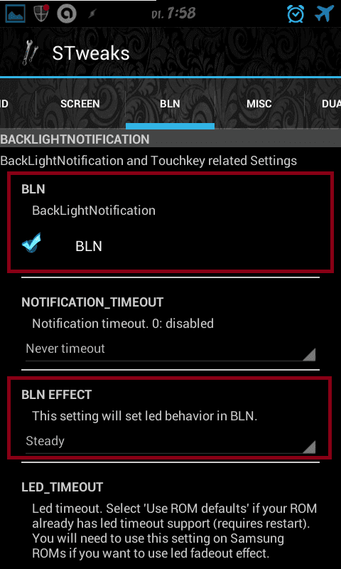

Musst du nicht unbedingt. Könntest du aber beim Siyah durchaus tun. Bewerkstelligen kannst du dies per STweaks APP aus dem Store.
Ich habe den Gov. auf pegasusq gestellt. Sowie die CPU UC auf 200-1000MHz. Auch nutze ich "slide2wake" und "BLNWW" mit diesem Kernel.
Der Verbrauch ist grundsätzlich von der Benutzung des Gerätes abhängig. Meine Werte siehe Anhang.
PS: Der Tiefschlaf liegt bei meinem Gerät um 95%.
CU

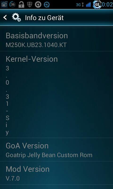

Sieht das bei euch auch so "lustig" aus?
Edit: Nach Reboot stimmt die Anzeige nun! :)
