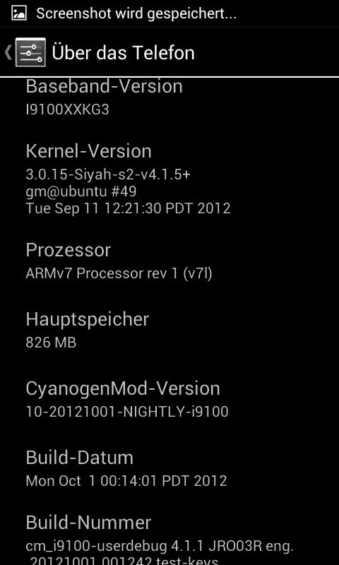

Kann es sein, dass du den CM10-Kernel hast? Wenn ja, muss ich dir sagen, dass er die init.d-Funktion nicht unterstützt. Da musst einen Custom-Kernel nehmen, wie Siyah und Co.
Nee hab den Siyah 4.1.5 drauf...
Hier nochmal n screen...
Führe deine Skripte am besten am PC über ADB aus, das ist weit aus gesprächiger.
