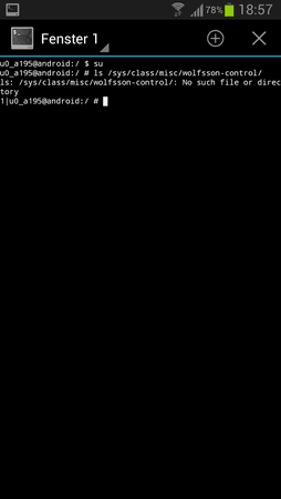

Kann mir mal einer bitte den output von
ls /sys/class/misc/wolfsson-control/
Posten? Vielleicht kann ich Scoobycontrol auch für die Boeffla Sound Engine anpassen...

Meinst du die ganzen Dateien die da drin sind?

re wolfsson-control:
