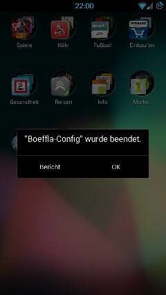

Eine Frage zur App habe ich aber noch und zwar wenn ich jetzt mit dem cm Kernel auf preset gehe und was auswählen will, kommt immer eine Fehlermeldung. Ist das normal?
Nein, das sollte eigentlich nicht sein.
Kannst du mal einen Screenshot der Meldung posten bitte?

Oha. Welche Version von App und Kernel hast Du denn drauf?
Sollte nicht mehr sein, hatte ich gefixt. Eigentlich... Hm.
App ist die Version 1.3.4 und Kernel cm 1.0 beta 1

Hi Andy woran könnte der Fehler denn liegen?
nominator, rätselhaft.
Bitte mal schauen ob Du GPU undervolting manuell ohne fehler machen kannst. Ich vermute mal, dass das dann auch nicht geht.
Ansonsten: Speicher mal die Einstellungen Deines Profils in eine Datei (damit Du später nicht alles wieder selbst einstellen musst). Dann geh in Einstellungen der App und mach einen kompletten Reset.
Danach wird die App dein S3 durchstarten. Lade dann Deine Einstellungen wieder für Dein Profil.
Und berichte mir bitte dann ob es dann geht.

Ich habe die App jetzt resetet und jetzt funktioniert alles.
Vielen Dank andy
