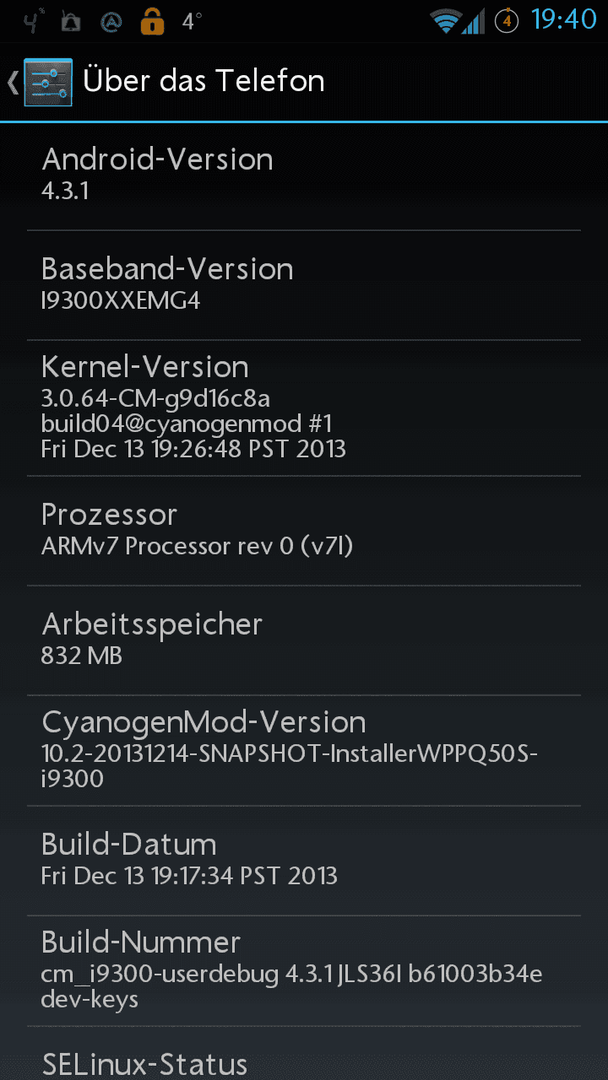

Ich hätte da mal ein paar Fragen zu Boeffla da ich abgesehen vom Cyanogenmod Installer auf 10.2 stable noch nicht gemacht habe.
Würde mir gerne der Kernel installieren möchte aber lieber auf Nummer sicher gehen.
Habe mir folgende Datei runter geladen für CM 10.2 boeffla-kernel-CM-2.0-cm10.2.CWM.zip.
Oder sollte ich eine Beta nehmen?
Im Vorfeld habe ich mit dem ROM Manager von Clockwork 6.0.4.4 ein vollständiges Backup gemacht.
Zudem habe ich meine EFS gesichert mit dem HC-kTool und an mehren Stellen gespeichert.
Jetzt müsste ich nur Boeffla-Config V2 installieren und Kernel Flash from SD ausführen.
Ist das dann alles?
Gibt es dann irgendwelche Sachen z.B. Playstore erkennt noch alles von mir (APPS) und meine ganzen Apps und Einstellungen müssten ja noch da sein.
Wichtig: Nimm die 2.1 stable der CM10.2, nicht die alte 2.0 Version.
Viele Grüße
Andi
Du musst erst den Kernel flashen, dann die App!
Der neue Kernel ändert nichts an Deinen Apps oder Einstellungen.

Müsste also in den Recorvery Modus gehen und Install from SD Card anklicken, die ZIP Datei boeffla-kernel-CM-2.1-cm10.2.CWM.zip liegt da.
Danach normal booten.
