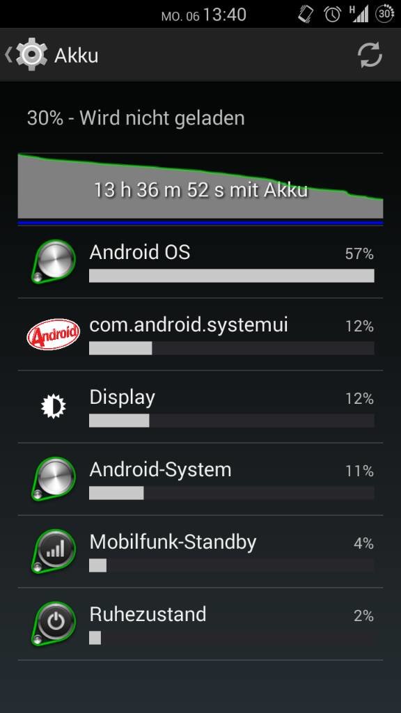

Hey, hab seit der v26 eine extrem schlechte Akku Laufzeit. Ist das bei noch jemand so, oder woran könnte das liegen? Hab in den Kernel Einstellungen ( boeffla 2.1 beta) sogar den Energiesparmodus drin und bringt nichts! Warum ist Android-OS so hoch?
Nephilim07, das wird Dir keiner so beantworten können.
Müsstest Du im zugehörigen Rom Thread fragen oder mal mit BetterBatteryStats auf die Pirsch gehen. Das sind apps bzw. Systemdienste, die hier Strom ziehen.
