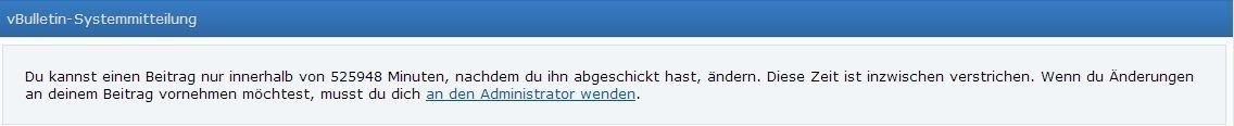

Bei dem Thread selber habe ich aktuell ein Problem, schaut selbst:
Ich muss noch paar Minuten warten :-D
