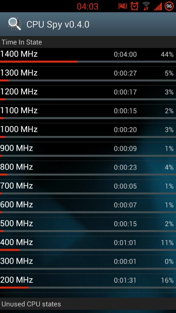

Takten auf 1000 MHz mit der app funktioniert nicht obwohl es 1000 MHz angezeigt wird. Alpha2 im Einsatz
