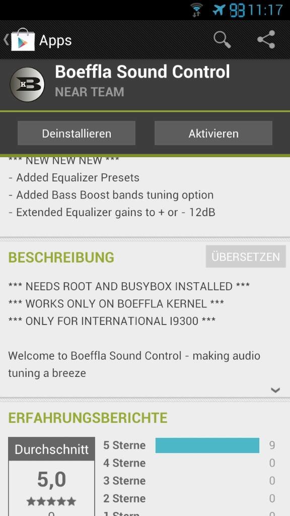

So. Das Problem mit der CPU Takt Begrenzung über das Config File habe ich schon mal hier im Bett noch analysiert und identifiziert. Wird mit alpha3 heute behoben. Ist übrigens in 2.4 stable auch drin wie schon angemerkt wurde.
Und zur Boeffla sound App: ja, man braucht busybox installiert. Das steht auch im Google play store extra dabei. Also nicht wundern wenns ohne nicht geht.
Andi
Sent via Tapatalk2 from my Galaxy S3 IPhone killer
Reaktionen: cbeckstein, Esat-net und Andreas61
Ich hatte die Sound App ohne die Box. Also erst mal installieren :D
