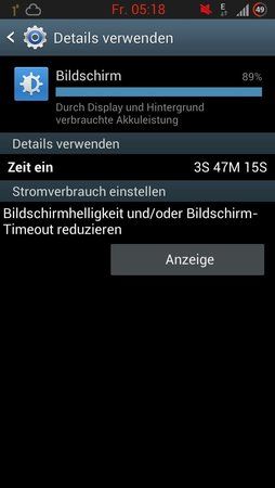

Sooo... Meine Nachtschicht ist bald fertig, der Akku noch lange nicht :)
Guuuuuuuuuuuuten Morgen!
Dann mache ich mich mal an die Antworten für die "Fragen der Nacht" :)
