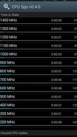

so sieht das scrollen bzw. nur antouchen des Homescreens in ca. einer
Minute aus:
(CPU max 1400, touchboost OFF)
sind ja fröhlich fast alle Taktraten vertreten :D
Minute aus:
So solls ja sein wenn die CPU nicht begrenzt ist. Passt!
