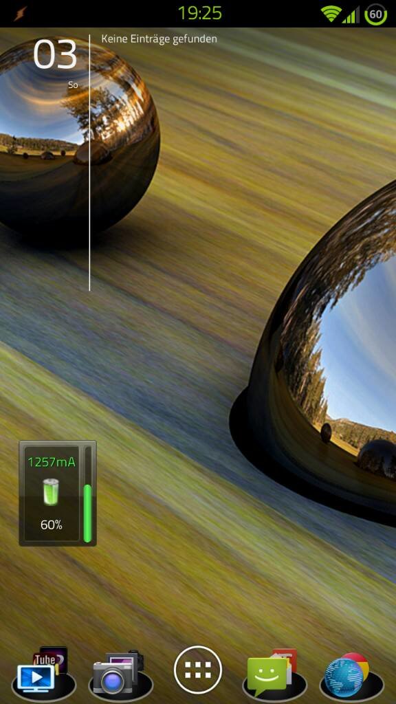

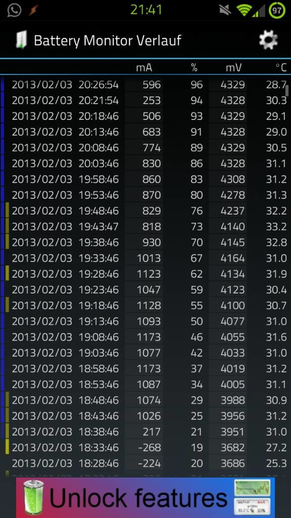

Ich hab mal eine Frage bzgl. des Ladens via USB...
Und zwar wenn ich das Laden auf 900 mAh limitiere und dann mal lade, lade ich, bevor es zum Ende hin runter geregelt wird, mit über 1200 mAh. Wie ist das möglich? So gewollt oder gar ein Fehler?
LG Flamey

Soviel ich weiss, können die genauen mA beim S3 nicht aus dem Chip ausgelesen werden, sondern sind Schätzwerte.

Man kann den Ladestrom beim s3 nicht auslesen. Das battery monitor widget interpoliert daher den wert über den Status der ladespannung. Was leider manchmal nicht ganz so genau ist... :(
