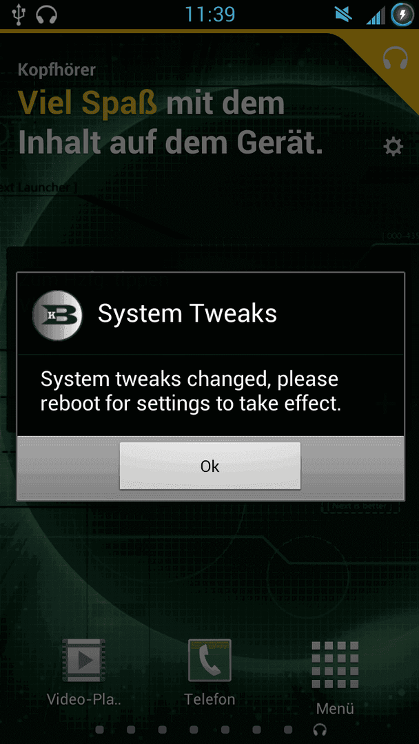

Kernel über die App aufs handy geflasht doch jetzt steht auch beim zweiten mal booten immer noch System Tweaks please reboot, dabei habe ich nichts verstellt

egal wie oft ich neustarte die Meldung kommt immer wieder, woran könnte das liegen? habe ja nichts verändert

mom screenshot =)
das kommt bei jedem reboot:thumbdn:

Hattest Du das in der früheren Version schon? Ich nehme mal an, ja. Das ist noch ein Überbleibsel der ersten beta8.
Daher: Systemtweaks mal kurz auf default stellen, dann wieder auf off zurück.
Problem ist danach behoben (denke ich).
Was auch helfen sollte: Mal alle Einstellungen zurücksetzen (unter Others -> App: Reset settings oder so). Und dann frisch einstellen. Dann müsste es auch weg sein.

ja hatte das Problem vorher auch schon
mache jetzt mal Reset settings
hoffe das es damit weg ist
so beim schreiben schon alles gemacht und siehe da andi ist unser Ferndiagnostiker
Nun, sagen wir mal so... ich weiss, was ich in Beta8 kurz mal "verbrochen" habe. Daher wusste ich auch wie es lösbar ist :)
