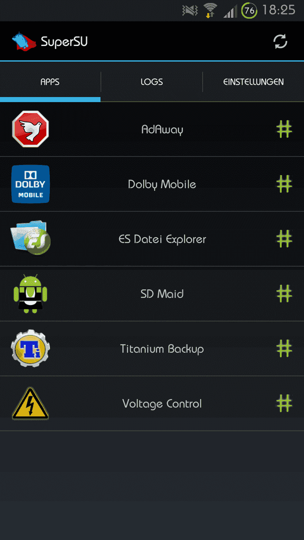

In Anhang sind die 2 Dateien, und ein Screenshot von SU.
Voltage Control ist die einzigste App.
Um es einfach mal zu erwähnen, ich verwende die WanamLite ROM V4.21, kann es evtl. daran liegen?
Sieht alles normal aus. Weder der kernel noch ein Script verursachen hier das undervolting.
Bleibt nur voltage control. Hast du schon mal "booteinstellungen" entfernen dort ausgeführt?
Dass wanam selbst undervoltet wäre mir neu. Da ich ausschließlich stock nutze kann ich es aber auch nicht sagen...

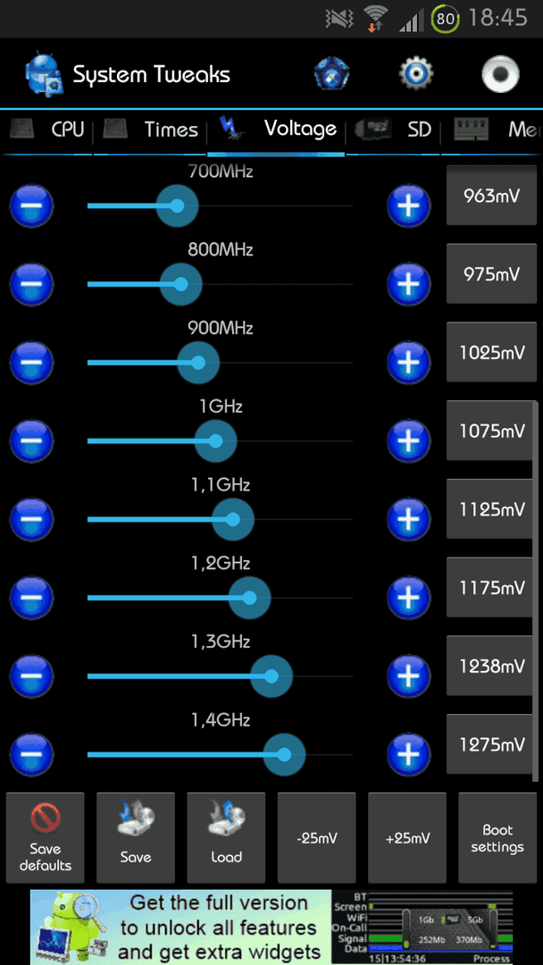

SetCPU gibt es nicht als Free oder?
System Tuner zeigt das gleiche wie Voltage Control, siehe Screen.

So jetzt bin ich auch mit meinem Latein am Ende .
Habe folgendes gemacht:
  1. Kernel Alpha5 geflasht
  2. im CWM Wipe Data, Wipe Cache, Wipe Dalvik Cache, format System, format Preload
  3. Wanam ROM geflasht > reboot
  4. noch mal den Kernel Alpha5 geflasht
Ergebnis, System Tuner zeigt mir immer noch die gleichen Werte, wie im Screenshot an.
Normal oder immer noch nicht? :D
Oder kann es evtl. an der Internen SD-Karte liegen, das da irgendwas liegt was stört? Weil gelöscht habe ich die noch nicht, liegt zuviel was ich brauche.
