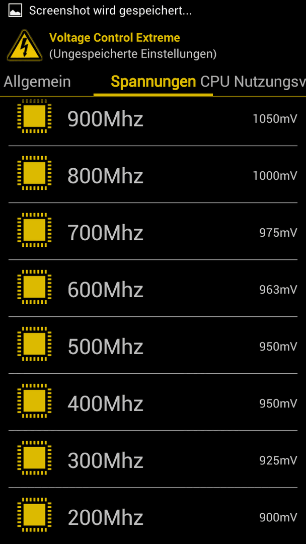

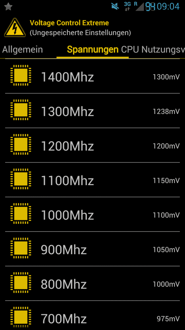

Hi Matthias,
anbei meine Spannungen wenn ich den boeffla-kernel Ordner komplett lösche. Sind bei mir die bekannten Standard-Spannungen.

Nein, Du kannst beim Stock Kernel (den ich Dir übrigens grade hoch schiesse, lustig über das WLAN bei einem Kunden, urgs) leider keine Spannungen auslesen. Im Stock fehlt genau dieses Interface natürlich.

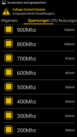

So Kernel drauf. Boot hat geklappt.
Anbei Werte von Voltage Control.
Ich glaube die sind auch nicht ganz Stock.
Nein, das sind die "bekannten" Werte von Dir. An den Spannungen habe ich auch nichts geändert, da dieses Problem offenbar nicht am Kernel liegt.
