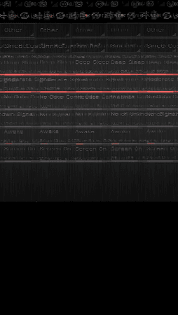

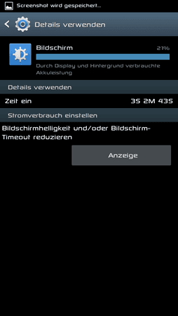

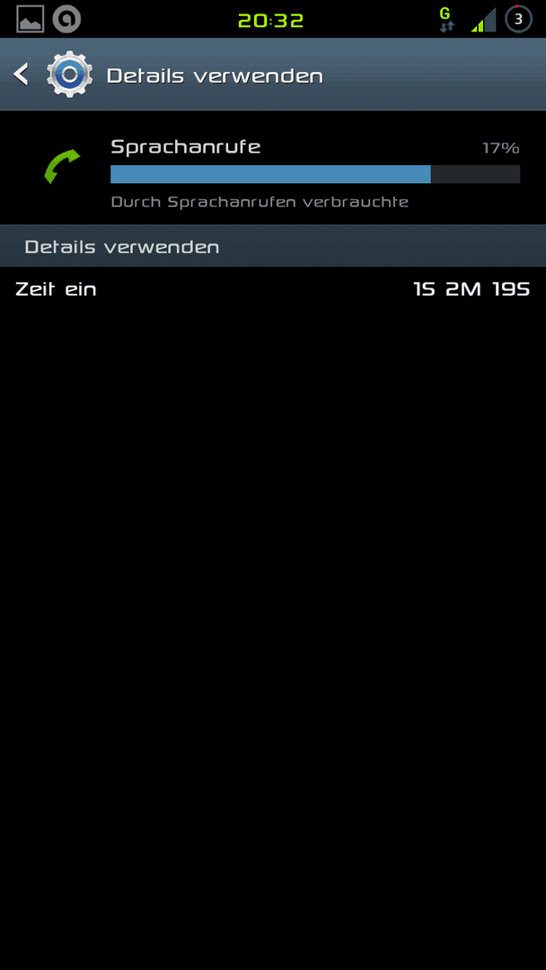

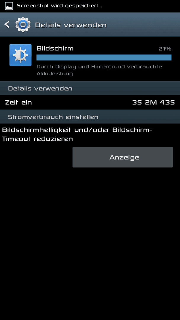

Moin,
ich bin auch mit zzmove opti + row unterwegs, passt bei mir sehr gut.
Im Anhang schicke ich Euch mal die Screenshots von gestern Abend, ich bin damit sehr zufrieden.
Die Screen-Time Fanatiker schreien sicher auf, da nur gut 3h - dafür hab ich aber auch mehr als 1h telefoniert. Komischerweise sehe ich Sprachanrufe nie auf den 5h + X Screenshots :)
Markus
