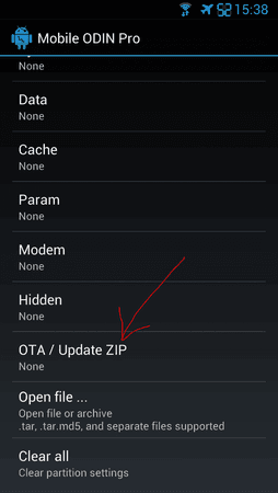

ich würd echt gerne wissen, wie das geht, also CWMs mit mobile odin flashen... ;) bitte um anleitung...

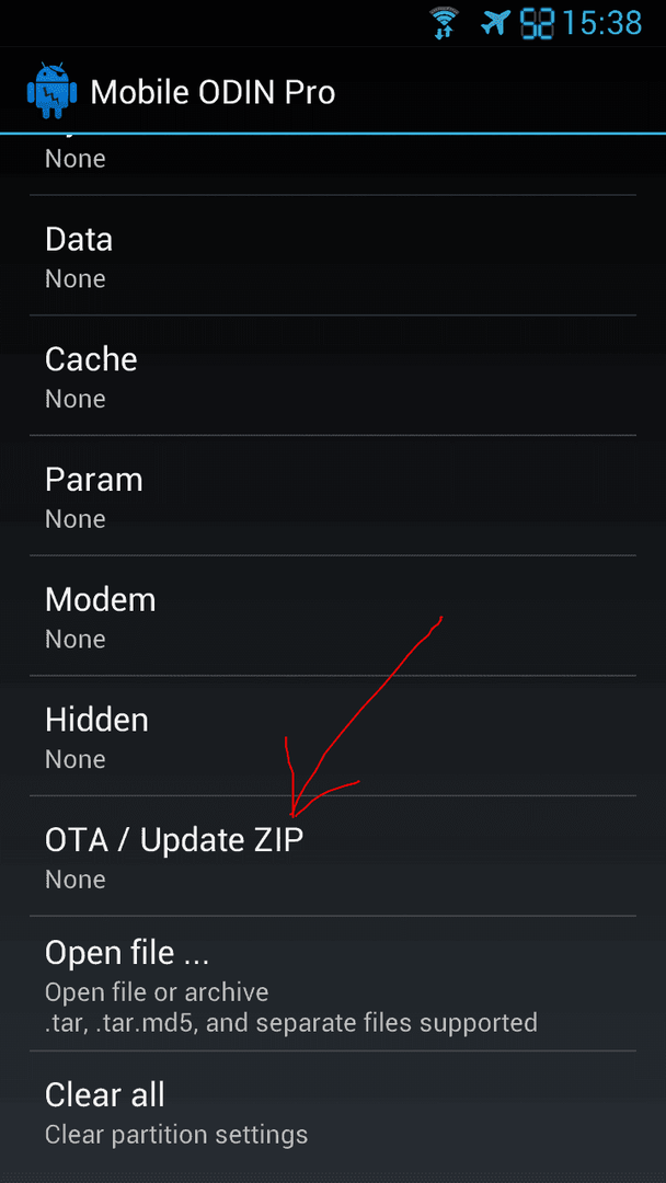

SavanTorian, einfach bei OTA / Update Zip den mod reinsetzen, flashen, fertig.
Siehe Bild...
Andi

grade probiert mit einem neuflash von bluebubble auf EMR2 :thumbsup:

Hi,
ich habe es einfach versucht und es hat geklappt(No risk no fun). Ich habe das Zip-File auf der internen Karte gespeichert und unter MobileOdin(Pro) in ODA / Update ZIP auf diese verwiesen. Den Rest habe ich auf Standard gelassen und geflashed.
