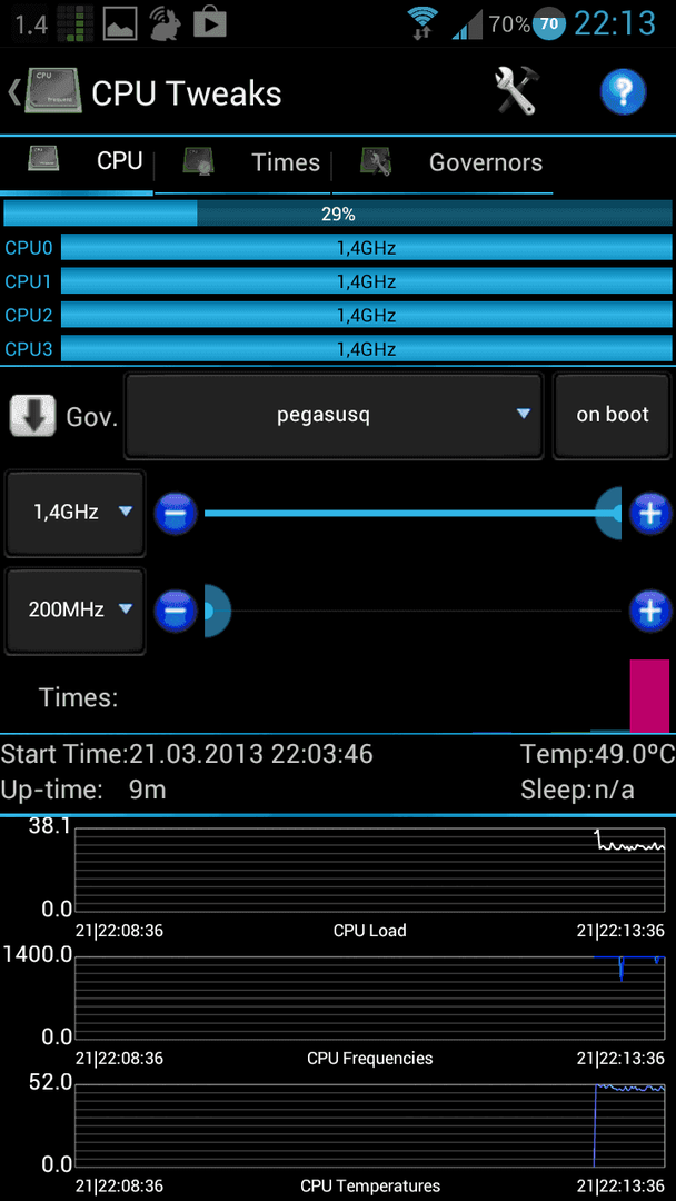

Mal was Anderes:bei mir ist die Cpu, egal was ich für einen Governor einstelle ständig, also auch ohne Aktivität am zappeln. In AndroidTuner Pro stecken die 4 Kerne auf dem eingestellten max Wert fest, in CpuStats siehr man die aktivität ebenfalls. Habe AndroidTuner vorübergehend deinstalliert, die letzt Boeffla stable installiert, bringt alles nix! Hm, was kann ich noch tun? Taskmanger zeigt nichts Auffälliges. Ratlosigkeit macht sich breit. Ich kann mich an ganz anderes Verhalten erinnern, in AndroidTuner dachte ich früher zeitweilig, mein Gerät ist gestorben! Was könnte ich, ausser Werkreset noch versuchen? Soll ich mal einen Stockkernel flashen?

Egel, ich bin am Flippen! Dschense, Tasks werden mir keine aktiven angezeigt! Schaut mal wie mein Screenshot von androidTuner ausschaut!
Habe jetzt soger den Stock für EMB5 von Andi´s Homepage installiert. Werde wohl Savan´s Rat befolgen und schauen ob´s nutzt. Heute habe ich keine Nerven mehr. Der Schnupfen macht mir zu schaffen, muss ins Bett! Danke Euch!

uff, das sieht nicht gut aus, vor allem die temp bei null-last. haste schon mal nach mediaserver geschaut , ob der immer mitläuft? wie gesagt, versuch, was ich geschrieben habe... backup machen und mal alle apps runter, die nicht zum system gehören... ich weiss, ist etwas mühsam, aber hilft, die app auszuschliessen, die dran schuld ist. und gute besserung :thumbsup:

Savan, Deine gestrigen Tipps habe ich alle gamacht, erfolglos. Gerät war über Nacht aus, am Laden. Jetzt muus ich wohl in den saueren Apfel beissen und versuchen es einer App zuzuordnen, obwohl, es ist nichts Neues dazugekommen! so eine Sch....!
Der ursprüngliche Beitrag von 07:31 Uhr wurde um 07:59 Uhr ergänzt:
So, und jetzt ist das Gerät beim Sichern mittendrinn´krepiert! Keine Taste geht, musste Akku entfernen! Nach Neustart sucht Titanium Backup Anwendungsdaten! Abgebrochen, neu gestartet, jetzt läuft TB durch und, die Cputaktung hat sich geheilt!
Es taktet runter und ich kann sehen wie Temperatur langsam sinkt! Super, jetzt werde ich nie auf die Ursche kommen! Was soll ich tun?

Wie gesagt....check mal den Mediascanner. ...

Wenn ich dich richtig verstanden habe, und jetzt alles wieder läuft, dann freu dich und behalte jetzt wenn du irgendwas veränderst einfach alles im Blick.. Vielleicht kommst du dadurch noch auf den Übeltäter
Danke, war aber leider nur kurzfristig! Ist wieder auf Volllast!
Edit: Danke für die Erinnerung Medienspeicher! Habe Zwangstopp imm Anwendungsmanager gemacht, Cpu geht sofort runter! Und nun? Kann es ja nicht immer deaktivieren!? Wie bekomme ich es hin, dass der Medienspeicher korrekt arbeitet? Ich kann nicht gut alle meiner Musik und Bilddateien löschen!
